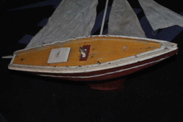

Bonjour tout le monde,
Et oui, c'est moi qui acheté le RJ 59 cm mis en vente le 16 janvier sur Ebay.fr.
Je suis sûr que quelques-uns d'entre vous le couvait d'un regard aussi hésitant que concupiscent.
Voyons la bête:
On a vu pire, dira notre ami Claude.
Celui-ci me semble assez complet, mais a navigué dans un bac de peinture.

Bravo pour cet achat : j'ai concuspissé dessus, mais sans aller très loin.
Il y a deux traces de trous sur le pont, devant le pied de mat. Celui-ci aurait-il été (malencontreusement peut-être) reculé ?
Et les pitons pour les haubans vont de très loin en avant -empêchant de basculer le mat sans détendre les drisses ou haubans qui y sont fixées - à très loin en arrière - empêchant le débattement de la bôme-
En dehors de cela, il semble peu modifié, avec ses voiles d'origine. Donc facile à remettre en état de neuvage!

effectivement, excepté les couches de peintures intempestives, il a peu souffert.
Mon plus gros soucis sera ce fichu pont jaune: est-il d'origine? J'en doute.
Oserais-tenter du décapant chimique, et d'une brosse semi-douce, pour faire réapparaître les magiques sigle RJ?

C'est drôle, ce pont, vu sur les photos, je pensais que c'était le seul élément de couleur d'origine...
Tire-au-flan- Messages : 2452
Re: Une épave de RJ qui va revenir à la vie!
Le pont, je ne le vois pas jaune mais blond verni.
Quant à la position du pied de mat, je crois avoir lu par ailleurs sur ce forum qu'il était souvent trop reculé et qu'il fallait l'avancer pour obtenir une bonne marche sous voile.
Aucun doute en ce qui concerne la position du mât; elle sera avancée encore plus que sur mon 50 cm.
Selon ma douce moitié, les voiles ont souffert de l'usure du temps. J'ai de quoi en faire des neuves
Quasi certitude, je dépose toutes les cadènes, panneau de cale etc, pour les remettre en version d’origine et en déplacer quelques-unes vers l'avant.
Sans doute le bastingage aussi sera-t-il déposé.
Mais d'abord viendra la jour où je me précipiterai, avec mes petites mains roses en avant, vers l'envoyé de Mercure!

C'est une jolie carène qui a du se rouler dans la peinture !
Quitte à le repeindre, cela me semble difficile de conserver le vernis-peinture du pont ?
Les deux cadènes en avant du mat peuvent servir pour les drisses des focs, par contre, les deux suivantes devraient, à mon avis, être au niveau du mat pour les haubans de barre de flêche.
Je ne vois pas l'utilité d'enlever le surbau pour le remettre, à moins que vous le trouviez trop abimé.
Par expérience, si les pointes sont bien rouillées, le surbau risque de casser même si les pointes sont coupées au ras du pont. A mon avis, c'est une opération délicate à éviter lorsqu'elle n'est pas indispensable. Mais il est vrai que je préfère un voilier "patiné" plutôt que refait à neuf, ce qui n'est peut-être pas de votre goût.
