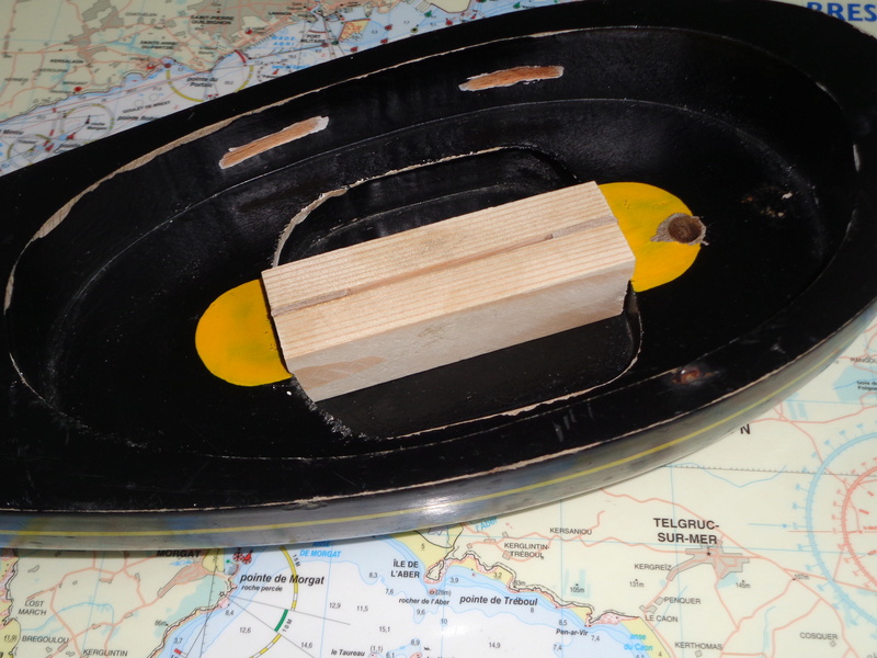

On commence par l'ouverture du fond pour permettre le passage d'une dérive.
Le puits de dérive est constitué de deux tasseaux séparés par une entretoise
Quatre encoches sont creusées pour l'extrémité des deux bancs qui reposent sur le puits de dérive
