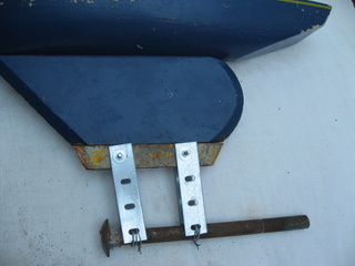

Réflexion à la faveur du petit café du matin : la coque sans lest avec le gréement ont un poids de 970 gr pour un lest d’origine de 360 gr ; l’erreur est flagrante ; j’ajoute 400 gr en espérant qu’il gardera la tête au dessus de l’eau, et, pour obtenir un meilleur bras de levier, je fixe le poids 7 cm en dessous de la quille.
[url=https://servimg.com/view/19402552/138][img]https://i.servimg.com/u/f97/19/40/25/52/3vg5010.jpg[/img][/url]
La modification est dans le style « pond yacht Anglais de compétition avec lest amovible », l’ambition de la compétition en moins, la laideur en plus ; mais, dans l’immédiat je veux faire un essai "pour voir"

Réflexion à la faveur du petit café du matin : la coque sans lest avec le gréement ont un poids de 970 gr pour un lest d’origine de 360 gr ; l’erreur est flagrante ; (...)
Attention, il ne faut pas dire du mal des VG50 devant moi !!!
Je ne vois pas l'erreur flagrante dans ces chiffres. La proportion du lest dans le poids total est ici de 27%. Pour un voilier de bassin de 50cm, ça me semble correct, non ?
Quelles références avez-vous pour vous inquiéter de ces chiffres ?
Les seules références que j'ai sont ICI :
Tirot 504 (64cm) : 31%
Côtre de Declau93 (60cm) : 25%
Sachant que plus un voilier de bassin est petit, plus il est difficile d'avoir une importante proportion du poids dans le lest car le bateau doit garder une solidité intrinsèque minimale pour tous ses éléments...
Par contre, vous avez sensiblement augmenté la surface toilée du VG50... Surtout ici pour naviguer dans une crique, qui avouons-le est un bien grand bassin avec un potentiel de vent qui va avec... L'augmentation du lest (et l'enfoncement qui va avec...) dans ces conditions me semble incontournable.
Mes VG50 avec toile et lest d'origine me semblent bien équilibrés, du moins pour une navigation en bassin.
Je vais suivre avec intérêt vos modifications hivernales, merci pour ce partage.

NON, je ne dirais pas de mal des VG, je les aime bien, entre autre parce j'ai de très bon souvenirs de la Presqu'ile Guérandaise d'ou ils sont originaires.
La voilure customisée de mon 50 est plus proche de celle d'un VG 65.
Le lest d'un 65 est de 932 gr pour une coque + gréement sans lest d'environ 2 kg.
J'ai donc voulu me rapprocher du poids du lest du 65 pour avoir un redressement à peu près correct -sachant que le bateau allait immanquablement s'enfoncer du fait du poids plus important du gréement et du second lest, mais on ne peut pas tout avoir !
Ce lest mérite d'être affiné, dans tous les sens du terme... je vais y réfléchir cet hiver, et refaire des essais en quasi absence de vent, ce à quoi je le destine.
Pour info, j'ai pesé un NOVA de bazar (coque de 46 cm), le lest fait 128 gr et la coque + gréement sans lest 386 gr. Le rapport coque/lest est effectivement plutôt faible, mais ce sont des voiliers de bassin !

grenouille_des_marais a écrit: Si vous destinez ce bateau au vent très faible, vous ne devriez pas avoir besoin d'ajouter trop de lest,
pour ne pas trop augmenter le déplacement ?
Pour garder le même "déplacement", il suffit simplement de garder le même lest et de le descendre pour en augmenter
le "couple de redressement" sans augmenter le poids ...
Pour ce faire, mettre des vis plus longue et intercaler des petits tubes dans les vis qui serviront d'entretoise.
Cela n'affectera beaucoup les qualité de navigation d'avoir le lest décalé du "voile de quille".
