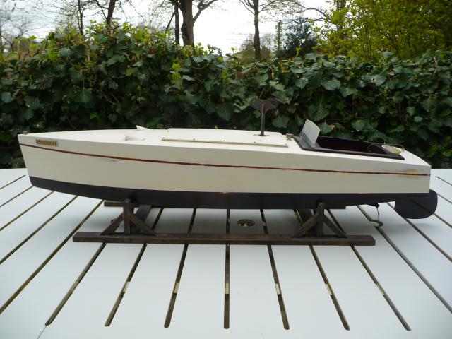

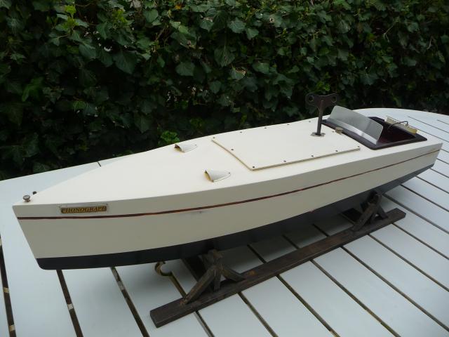

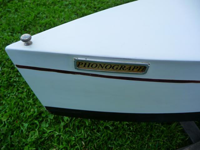

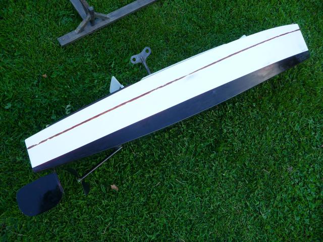

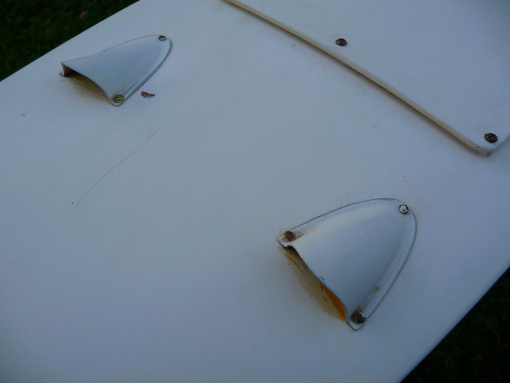

Comme demandé par le-narval dans un post précédent, voici le Phonograph construit pour mes garçons et un peu pour moi.
La construction en est simple, en fait c'est une boite, composée de couples en ctp, habillés de ctp de 3mm.

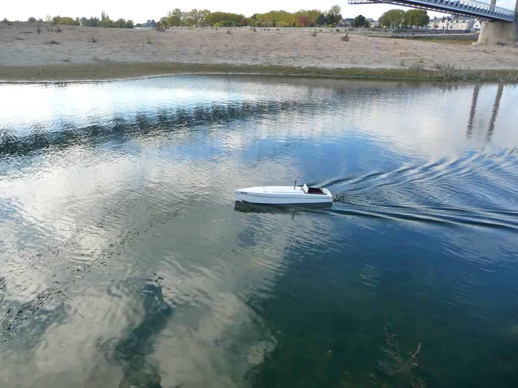

Le voici a pleine vitesse sur les bords de la LOIRE.

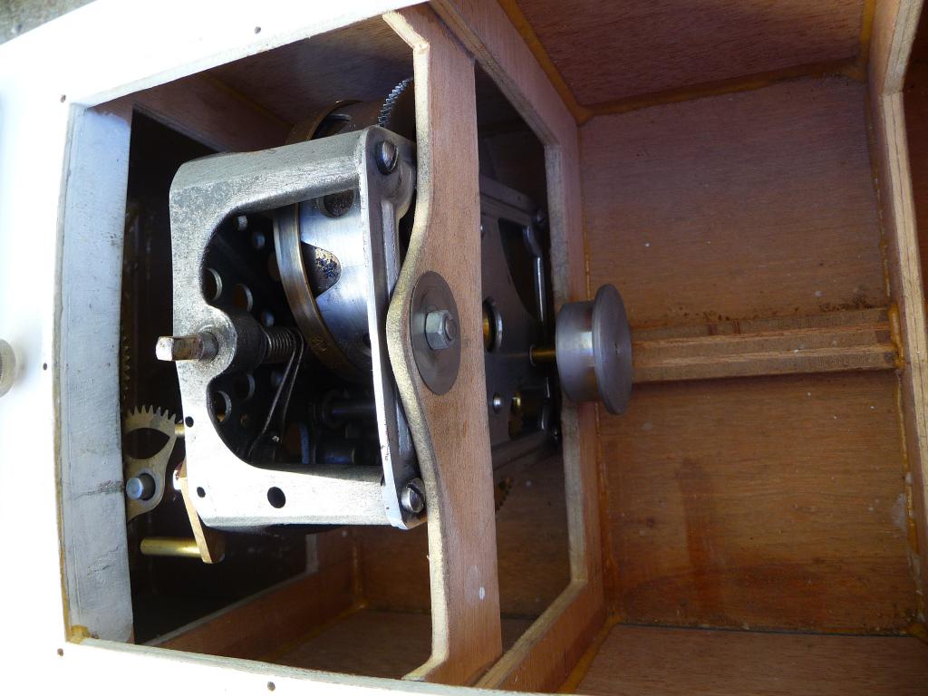

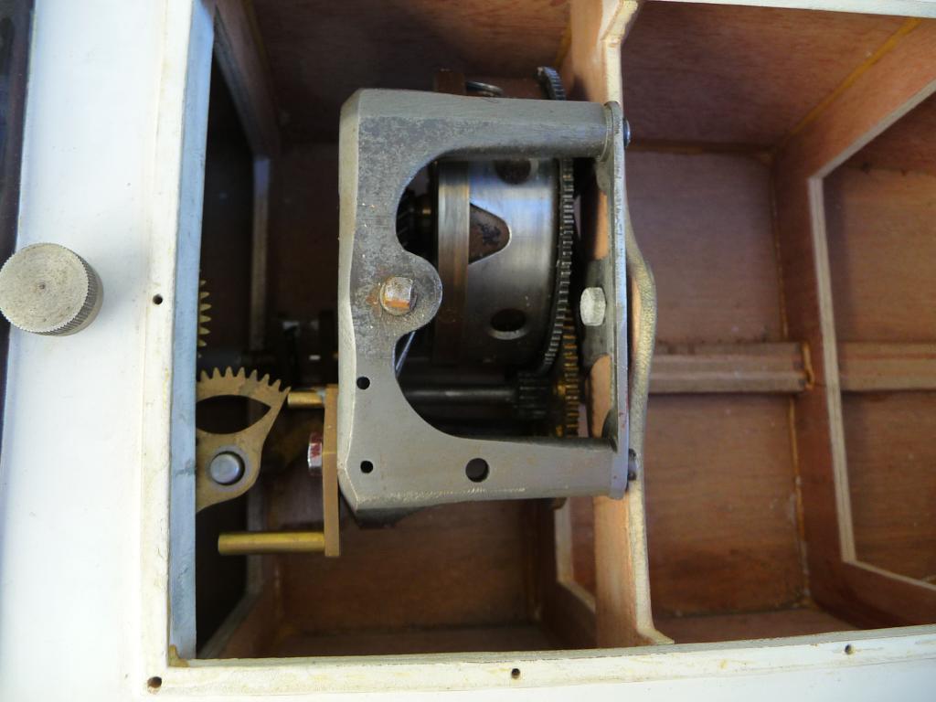

Le moteur de phonographe modifié et surtout allégé, avec son bouton de blocage moteur qui permet le remontage du ressort.

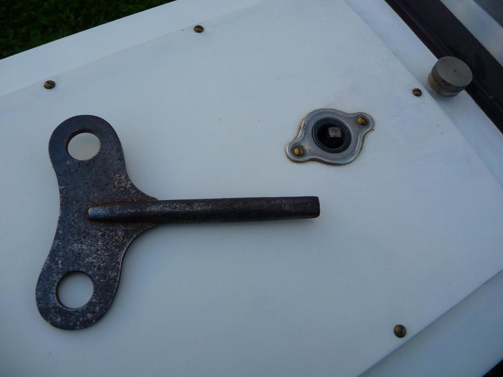

La clé, spécialement réalisée pour le bateau, l'aspect rouillé a été obtenu en la trempant dans de l'acide.

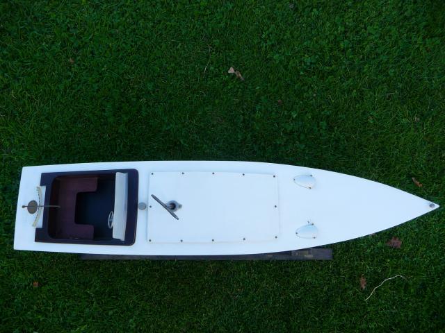

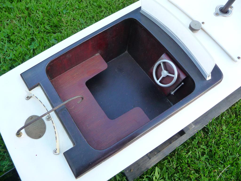

Le poste de pilotage très simple avec son volant en alu tourné

Il fait 93 cm de long et 20 de large, il fallait pouvoir loger le moteur et le transporter en auto.

Belle réalisation. Tout bien comme il faut. J'adore le nom de baptême de ce canot. Avez vous conservé le régulateur centrifuge avec le réglage de vitesse que l'on trouve habituellement sur ces moteurs? Quelle autonomie avez vous?

Et merci pour vos commentaires, je me suis bien fait plaisir à le construire.
Je ne me souviens plus de l’autonomie, mais il est loin d’être ridicule sur l’eau une fois le ressort remonté à fond, et pour que le maximum de puissance du ressort soit transmise le plus directement à l’hélice, j’ai supprimé le régulateur centrifuge.

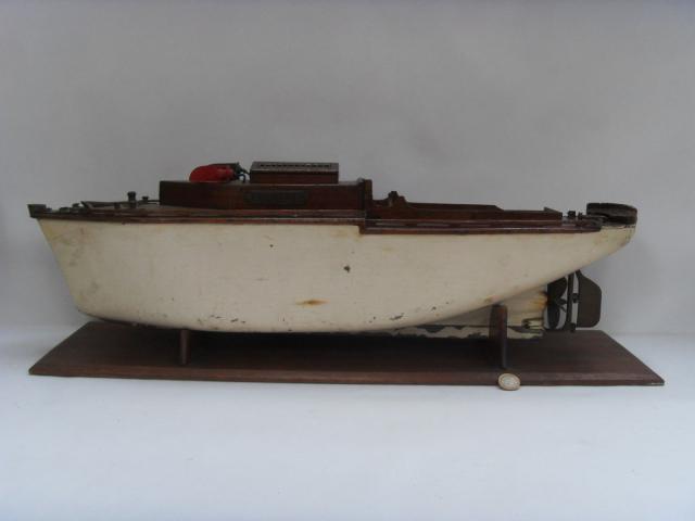

Je ne suis pas le seul à y avoir pensé, il y a actuellement en vente un bateau motorisé par un moteur de phonographe.
