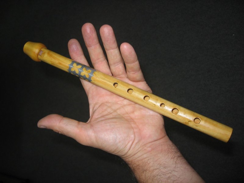

* Etain utilisé pour mes incrustation bretonne sur mes flûtes
Evolution d'un faux Star J83D

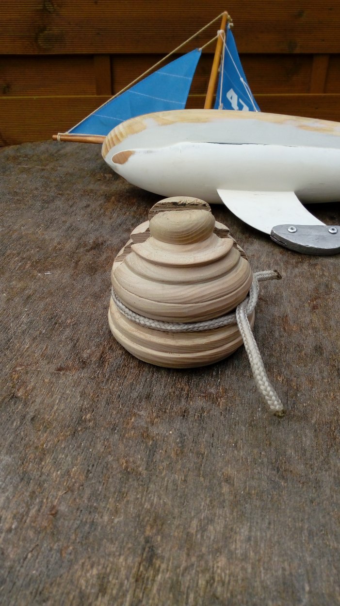

Vu le nombre de flûtes en bois que j'ai faites * c'est chez moi un réflexe de fabriquer des trucs ronds au tour à bois. Pourquoi pas un ber ? C'est tout ce qui me vient en tête. Bon en reprendra la finition de la fente de maintien. Quelques coups de limes avant d'aller se coucher.
Evolution d'un faux Star 4310
J'ai mis une cordelette pour faire plus marin. C'est pour voir, vite fait, mais je vais reprendre le noeud. L'est pas très beau celui-là !
