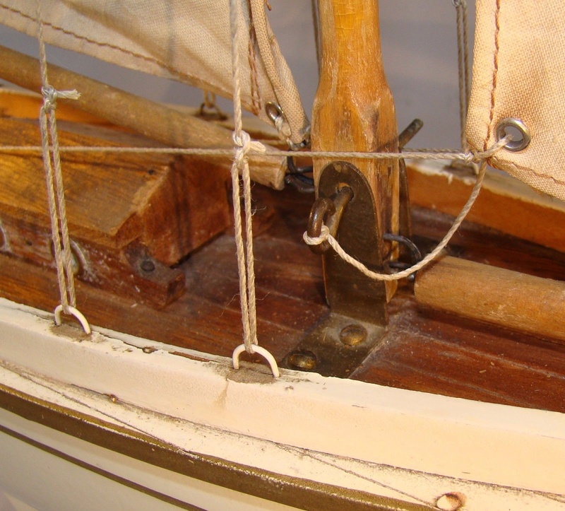

Message par "Tribord amure" le Mer 4 Avr - 18:36
deroubaix a écrit:Quel est le nom de cette pièce"tige métallique" qui traverse le mat principal?
De quel axe parlez vous ?
- un grand perché dans la mature ou les haubans passent en leurs bouts = "Barres de flèche"
- un petit au pied du mat (carré) qui permet sa rotation entre les "jumelles de pied de mat" = "axe de mat" ou "goupille de mat".

D'après les photos, vos hiloires me semblent d'origine, ou au moins refaits aux bonnes proportions.
Les cavaliers pour attache des haubans et drisses, qui ne sont pas faciles à bien refaire, sont tout à fait conformes aux originaux.
Le seul ''défaut'' que je vois sur la photo où vous les avez remis en place est qu'ils sont un peu trop reculés.
Même s'ils sont un peu abimés, j'hésiterai vraiment à les refaire, sauf à avoir la possibilité de débiter des baguettes exactement aux mêmes dimensions, dans un bois proche de celui de votre pont, la face interne n'étant normalement pas peinte mais vernie.
Un petit travail de restauration, même laissant quelques vestiges d'une utilisation passée, peut valoir le coup.
PS : votre pied de mat semble également monté à l'envers : le côté totalement ouvert doit être vers l'avant pour permettre la bascule du mat vers l'arrière.

en toute modestie voici mon premier hiloire. La dimension est quasi la même à 2 millimètres prés. Le plus difficile c'est d'improviser quand on ne possède pas le bon outillage. J'ai fixé les anneaux comme sur le model d'origine, en traversant le bois, j'ai fait les trous avec un fil de fer...pas facile de rester droit! pour la courbure je laissais tremper l'hiloire dans de l'eau bouillante pendant 20 minutes.La forme des anneaux est perfectible, je ferais mieux avec le second. Je veux voir ce bateau sur l'eau et pas que sur l'étagère de mon bureau.
