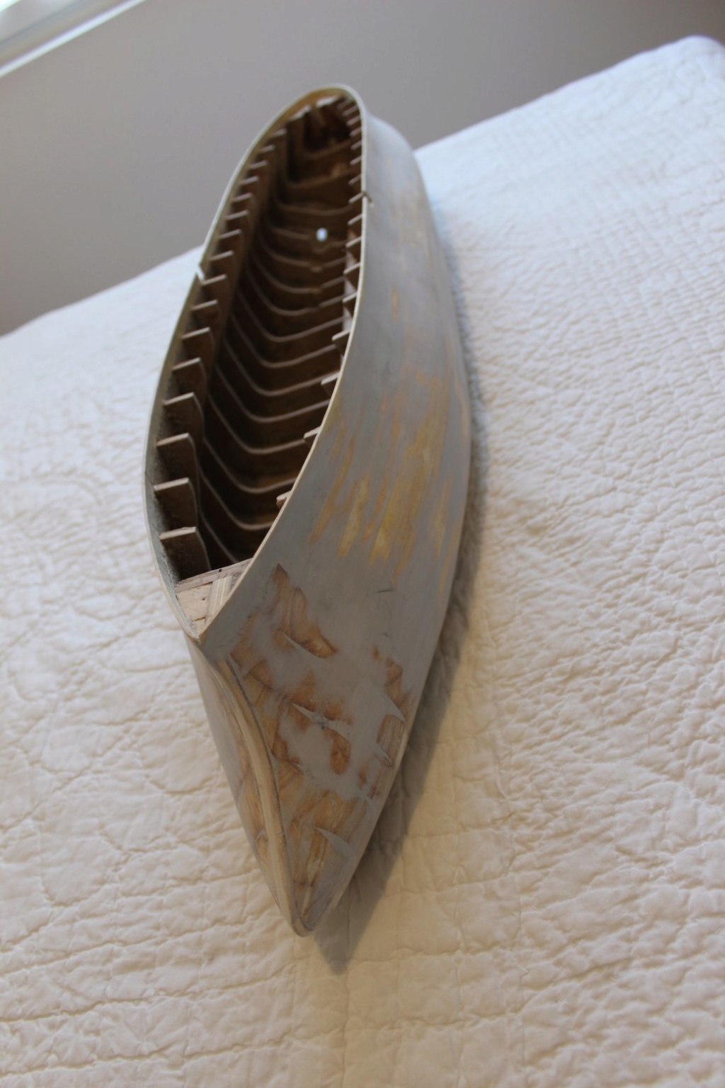

Couche après couche se déposa l'epoxy
Une fine pâte grise qui se durcie
Entre deux patientez six heures, c'est bien plus sage
Et moins drôle la suite quand vient le ponçage
Le cuirassé "le Formidable" (1885) - Page 6 50b10
Le cuirassé "le Formidable" (1885) - Page 6 49b10
Poser l'enduit bien à plat dans les creux est dur
Utiliser un outil idoine est plus sûr
Aussi ai-je vite modifié ma spatule
La rognant pour lui donner forme de lunule.
