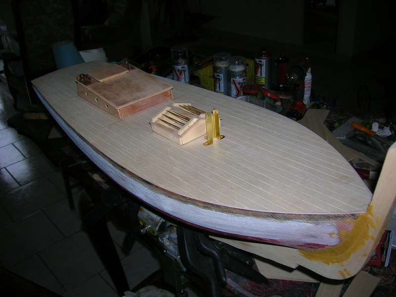

Message par Claude Martinet Dim 1 Avr - 11:02
Bonjour à tous !
Quelques photos du brave garçon qui souffre mais ne dit mot . En effet il reçoit un supplément de quille , celle-ci sera bien évidemment affinée du nez d'étrave à " l'étambot " . Je vais poser un complément de lest au plus bas de la nouvelle quille , assurant à ce gros pépère une stabilité par gros vent , digne de ce nom . Oh bien sûr , ce Caseyeur de Cancale ne possèdera point la grâce d'un coursier sur hydrofoil mais la puissance d'un bon turbo-nounours ! Le pied de mât est prêt ( merci Jean-Marc le Narval ) de me l'avoir fabriqué sur mesure . Le safran sera lui aussi retravaillé , le rouf reçoit des feux de position , le plus délicat reste la pose des pavois avec toutes leurs jambettes respectives . Le système de radiocommande ( servo ) est  " Le Caséyeur de Cancale " Jpeg;base64,AA==opérationnel . Pour le fun , je souhaite créer quelques casiers et un canot-annexe , qui seraient positionnés sur le pont . Qu'en pensez-vous ?
    Joyeuses Pâques à tous et toutes , amitiés               " Le Caséyeur de Cancale " Dscn9620 " Le Caséyeur de Cancale " Dscn9621 " Le Caséyeur de Cancale " Dscn9622 " Le Caséyeur de Cancale " Dscn9623 Claude-Yves-Pierre

Message par Didier44 Lun 2 Avr - 19:03
Je trouve le lattage du pont très réussi.

Message par Claude Martinet Mar 3 Avr - 18:42
Bonsoir à tous et bienvenu à tous les nouveaux !
Le gros nounours s'affine , entame progressivement sa mue , certes , il ne sera jamais Pimprenelle mais magicien comme Nicolas !
    Bien à vous  amitiés   C-Y-P " Le Caséyeur de Cancale " Dscn9624 " Le Caséyeur de Cancale " Dscn9625 " Le Caséyeur de Cancale " Dscn9626

 " Le Caséyeur de Cancale " Empty Re: " Le Caséyeur de Cancale "
Message par Tire-au-flan Mar 3 Avr - 19:31
Bonjour C-Y-P
Si je peux me permettre, il me semble que les transformations du plan de quille reculent très sensiblement le centre de dérive. Si vous souhaitez que votre caseyeur soit équilibré sous voiles, cela va nécessiter de reculer également beaucoup le centre de voilure, avec une bôme très débordante et peu de focs, ce qui n'est pas très habituel pour les bateaux de pêche, aux voilures bien réparties.
Toujours dans le cas où vous souhaitez faire un voilier navigant, il me semble également que, sauf à faire une découpe dans la quille que vous venez de réaliser, le lest placé sous le talon de quille sera trop en arrière et qu'il va être difficile de mettre ce bateau dans ses lignes d'eau.
Mais peut-être n'est-ce qu'illusion d'optique et que vous avez anticipé tout cela.

Message par Claude Martinet Mer 4 Avr - 10:15
Bonjour TAF , Olivier et tous ,
Votre remarque TAF est tout à fait pertinente et me réjouit de l'intérêt que vous portez à ce gros nounours . En effet , ce à quoi je tendais , redonner de la fluidité , du chien à cette quille se produit , l'on dirait que j'ai reculé celle-ci ... eh bien non , c'est une illusion d'optique . Partons de l'étrave que j'ai amputé de deux centimètres afin de positionner un nez d'étrave lui aussi de deux centimètres seul le fendant est légèrement modifié pour venir mourir sur l'ancienne quille . Le lest constituées par cinq pastilles de plomb incrustées dans la quille reste à sa place ainsi que la quille originelle . L'effet d'illusion d'optique est accentué par la pose simultanée d 'un triangle à angle droit qui recevra le safran et d'un supplément bas de quille pour peut-être pour un lest supplémentaire ? Essais en piscine dès que le temps le permettra . En résumé , je n'ai pas modifié le centre de gravité ni le portant dans l'eau , c'est une simple opération de chirurgie esthétique navale ! Au plus fort de ses épaules ce bon gars accuse 30cm , dans sa partie la plus étroite 18 cm ( +ou - NOVA n° 12 ! ) , je crois sincèrement que ce lifting n'affectera en rien sa stabilité in the water mais si c'est le cas j'aurais l'honnêteté de le dire et de tout recommencer  affraid !
    Bien à vous , amitiés   C-Y-P
