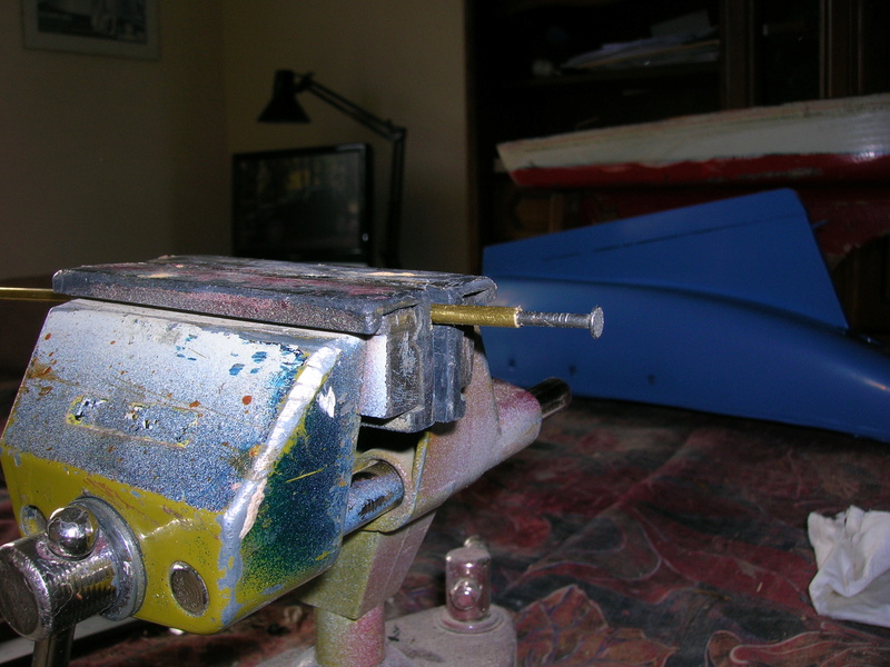

Question : que préconisez-vous quand dans l'étrave, le trou qui tient le crochet de beaupré est élargi ? Comment le combler de façon à y remettre une pointe ?

Vous me demandez cher Riva B comment combler l'espace trop élargi qui reçoit l'axe ( le clou ) maintenant le pontet . Pour mes restaurations de voiliers , sachant qu'à 90% ceux-ci retournent naviguer en un premier temps j'élargis le dit logement puis j'enfonce en force un manchon cylindrique de bois encollé  .Après séchage j 'ébarbe les excédents puis refore  à l'aide d'une perceuse un nouveau logement dans lequel je glisse un tube de laiton encollé d'époxy  de 2 mm de diamètre extérieur ( CAP Maquettes ) , le diamètre intérieur correspondant exactement au diamètre utilisé à l'époque pour le clou servant d'axe ( voir photo ) . Ainsi vous évitez l'ovalisation du bois de même que l' infiltration de l'eau dans le nez d'étrave ! Je répète cette opération pour la barre de flèche et pour la goupille qui traverse le pied de mât le mât lui même et l'autre paroi du pied de mât .
  Voilà j'aime que le travail soit bien fait mais ne n'impose en aucune manière !
       Bien à vous     C-Y-P " NOVA MFP N°  7 " Dscn9126 " NOVA MFP N°  7 " Dscn9127 " NOVA MFP N°  7 " Dscn9128
