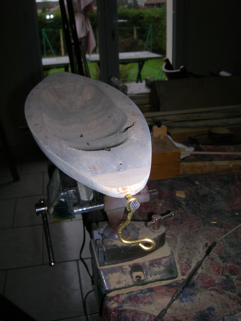

Message par Claude Martinet le Dim 28 Jan - 16:35
Bonsoir à tous !!
  Quelques clichés du " Pt'it  Mec  E. D " qui recouvre ses esprits ! J'ai tenu compte de toutes vos informations et mesures dont ce bon gars est la résultante .
Les quillards acier sont un peu snobés , en général par certains collectionneurs , c'est dommage . L'Glaude a donc  voulu donner à ce pt'it coq , le plumage qu'il mérite quant à son ramage ...............?
   Amitiés à tous merci     C-Y-P" Le Pt'it Mec ED " - Page 2 Dscn9214" Le Pt'it Mec ED " - Page 2 Dscn9215" Le Pt'it Mec ED " - Page 2 Dscn9216" Le Pt'it Mec ED " - Page 2 Dscn9217
" Le Pt'it Mec ED " - Page 2 Empty Re: " Le Pt'it Mec ED "
Message par BdeB le Lun 29 Jan - 11:14
Les quilles en tôle sont "snobées" par certains collectionneurs ? tant mieux ! les autres collectionneurs qui s'intéressent simplement aux voiliers-jouets, quelle quant soit la conception, auront plus de possibilités pour agrandir leurs collections ...
Celui-ci prends une bonne tournure. Je pense que la pièce posée sur le pont tout à l'avant sous le beaupré est provisoire ?

Message par Claude Martinet le Lun 29 Jan - 16:49
Bonsoir BdeB , Obo , Olivier et tous ,
Le pt'it Mec ED avance , je ne m'attendais pas à trouver un nez d'étrave aussi vermoulu , un pont fissuré au point de se briser net , une coque dont le bois a mal réagi au décapant etc....mais bon je commence à en avoir l' habitude ! J'ai donc tout restauré , en gardant pour la coque le maximum de son intégrité .
Mon cher BdeB la petite pièce en laiton soudée ( cavalier/platine ) faite main restera définitivement , cela donne un air coquin au pt'it Mec ED .
Pour le pont , OBO , j' ai utilisé un contre-plaqué d'okoumé de 4 mm d'épaisseur , n'ayant plus pour le moment d'érable largement centenaire , cadeau de mon copain " Gilles la menuise " . Certains des ponts de mes voiliers ont été refaits avec cet érable ( Le Mérou , Le Gros Joufflu , L'inconnu du canal de Bourgogne , Le Borda LG 40 etc............) .
        Bien à vous tous   C-Y-P

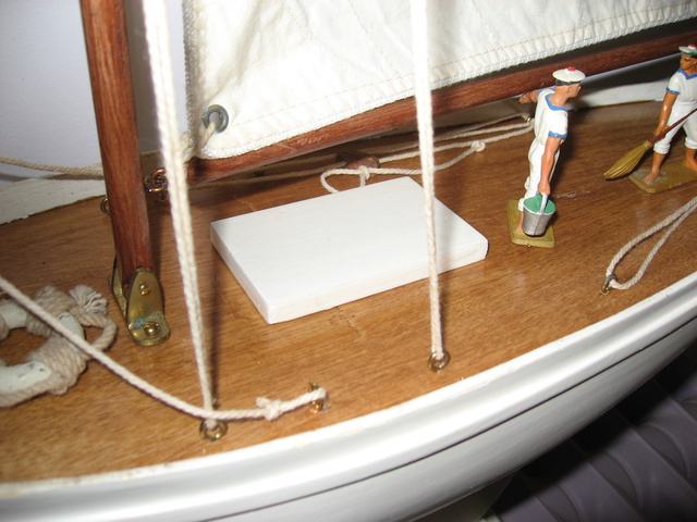

Ci-dessous "l'accastillage" de mon RJ. Il manque juste une cadène, partie en orbite lors du brossage, et remplacée par un brin d'acier.

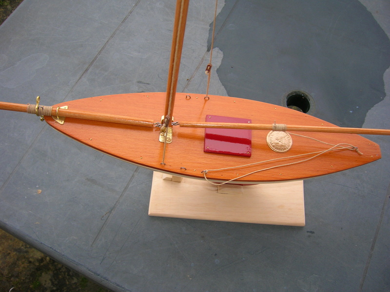

Message par Claude Martinet le Ven 2 Fév - 17:06
Remerciements à : Tribord-amure , TAF , VWLucas , Olivier , Riva B , Mr de Voguenmare , BdeB ,
 Voici le fruit de notre collaboration , vous en remercie tous  vivement ! Mr E. Desvaux , de là haut m'observe peut-être , qu'il me pardonne comme vous je l'espère de mes petites entorses à l'original ! Ce pt'it Mec m'a tapé dans l’œil  ,je l'ai voulu cossu , à l'égal des grands ! Ai-je réussi ? Quoiqu'il en soit ,  il m'a rendu très heureux dans sa renaissance ! Mardi il recevra ses voiles , croyez que ce pt'it Mec a du caractère , j'aime bien ça" Le Pt'it Mec ED " - Page 2 Dscn9222" Le Pt'it Mec ED " - Page 2 Dscn9223" Le Pt'it Mec ED " - Page 2 Dscn9224" Le Pt'it Mec ED " - Page 2 Dscn9225   !
      Amitiés à vous tous    Claude-Yves-Pierre
