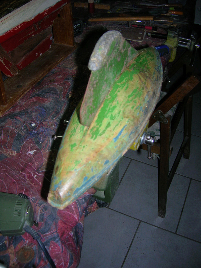

Je suis le Pt'it Mec ED , 36 cm d'amour , ma coque est creuse , pontée . En y regardant bien , sur les photos , l'on peut apercevoir en proue sur le pont un cavalier , recevait-il un beaupré ? En nez d’étrave l-on devine également également un clou ...servait-il d'axe de pontet à cet éventuel beaupré ?
 Le matériau de ma quille est constitué d'acier je suis un poupougnou encore vacillant qu 'un lest de plomb maintient en équilibre . Je sens bien que mon papa C-Y-P reste perplexe , il se gratte le menton ce n'est pas bon signe !
 Venez-moi en aide dans le doute l'Glaude serait capable de m'affubler d'un moteur hors-bord  !!!!
     Amitiés à tous     C-Y-P" Le Pt'it Mec ED " Dscn9110" Le Pt'it Mec ED " Dscn9111" Le Pt'it Mec ED " Dscn9112" Le Pt'it Mec ED " Dscn9113" Le Pt'it Mec ED " Dscn9114" Le Pt'it Mec ED " Dscn9115

Peut-être faudrait-il commencer par une autopsie, et déposer le pont, histoire de repartir sur de bonnes bases?

Le clou planté dans l'étrave servait certainement d'axe d'articulation à un crochet permettant de maintenir le beaupré.
Le cavalier me semble d'après la photo désaxé. Je ne pense pas, vu sa taille, que le beaupré pouvait s'y glisser mais peut-être tout simplement s'y caler latéralement.
Avez vous remarqué sur le pont des trous qui permettaient de fixer le pied de mat?
Plus en arrière, entre le pied de mat et la plaque ED, il y a deux clous qui servaient à fixer le roof lequel était en général chez ED un simple rectangle de bois ou de contreplaqué.
Rassurez vous, nous ne sommes pas inquiets du résultat. C'est encore un petit bijou qui va renaitre.

Oui Mr de Voguenmare , existent bien deux clous entre la trace du pied de mât et le macaron ED donc je fabriquerais un rouf tout simple comme vous le suggérez . Le cavalier fixé en nez de proue est bien dans l'axe de l'étrave et devait je pense recevoir le beaupré crocheté par le " pontet " essai réalisé ce matin avec un jonc de hêtre de 6 mm correspondant là aussi avec l'entraxe des parois  du pied de mât ( demi-lune ? ) .

Curiosité de ma part : le lest semble être en une seule partie et non en deux demie-parties fixées de part et d'autre de la quille comme souvent avec des quille en métal. Comment ce lest est-il fixé à la quille ? La quille pénètre dans le lest qui aurait été coulé autour ? ou le lest est coulé avec une rainure permettant d'y introduire la quille puis de la fixer en recoulant un peu de plomb ? Y a-t-il des traces d'une seconde coulée ? Est-ce tout à fait autre chose ?
Et vous nous direz comment cette quille est fixé à la coque...

En effet TAF la quille acier est enchâssée par une fente dans la coque en bois , il en va de même pour le lest  en plomb " dur , compact " je dis cela par rapport, en exemple , au plomb plus mou des lests des CH Deffain , aucune autre trace par contre ,  de fente ni de moulage quelconque .
