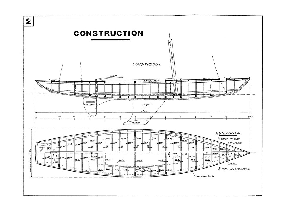

Pour moi aussi, cela ressemble fortement a une "Aile" ... A part que celui que j'avais construit avec mon père
dans les années 60/65 avait l'arrière de la quille arrondi avec un retour sur l'aileron du safran ...
Comme sur le plan de l'époque acheter il me semble ... chez "Eol" a Paris ou Sources des inventions ? ...
Un bateau qui marchait très fort (le plus rapide du "bassin de La Bourse au Havre") ...
- http://1001boats.blogspot.fr/2012/09/aile-pretty-pre-war-keelboat_24.html
- http://verguillon.free.fr/html/aile.htm
J'aimerais bien ... retrouver ce plan ... (Avis aux amateurs) ...

Les éditions du Chasse-Marée ont réédité une compilation de "Construis toi même ton dériveur ou ton quillard classique" de Georges P. Thierry dans laquelle se trouve l'ensemble des plans et instructions pour construire une Aile à l'échelle 1/1. De quoi faire un beau voilier de bassin.

A ma connaissance, le Chasse-marée n'a pas publié d'article sur l'Aile. Par contre la défunte revue "Bateau bois" l'a fait. Je dois l'avoir dans mas archives.
L'ouvrage cité dans mon précédent message est celui-ci http://www.chasse-maree.com/promotions/3,2208-construis-toi-meme.html . Voici ce que dit le texte de présentation
