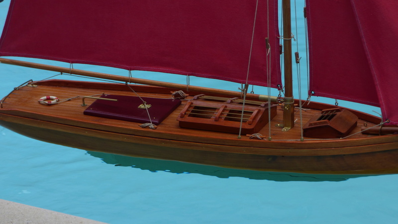

 Voici des nouvelles de la môme dont je termine la restauration . J'ai tenu compte des observations avisées ( TAF , BdeB ) concernant la voilure :
  J'ai rehaussé de 7 cm le guindant de la trinquette et rétréci légèrement de 8 mm son embase , jouxtant la petite entrée de cale .
Cette trinquette s'affirme maintenant............. joliment fluide !
En ce qui concerne le grand foc , j'ai agrandi son embase de 1cm,5 lui redonnant ainsi par un simple trait de crayon son rôle plus pointu de chef..... Éole .
  Lors de la réception de la gamine , il y-avait , dans le colis ,  une vieille bouée je l'ai restauré en pensant à notre ami d'outre Manche , Shakespeare qui disait " to bouée or not to bouée that is the question ? " pour moi c'est un pt'it  papillon éphémère mais coloré..... sur le pont !
  Pourquoi une sous-barbe ? A la base de l'étrave subsistait un moignon de piton en laiton ( que je n'ai pu extraire ) j'en ai déduit qu'il servait , par la sous-barbe à maintenir plaqué , le bout-dehors . J'ai confectionné un étrier en laiton tout simple pour redonner de la profondeur à l'ensemble !
        Merci à tous pour vos conseils !La  " Mouette Inchavirable " Dscn7715La  " Mouette Inchavirable " Dscn7914La  " Mouette Inchavirable " Dscn7915La  " Mouette Inchavirable " Dscn7916La  " Mouette Inchavirable " Dscn7917  à bientôt    C-Y-P

...s'il m'était permis de glisser mon grain de sel au sujet du projet de gréement, je dirais qu'il est un peu timide: le foc mériterait d'être amuré bien plus avant sur le bout-dehors et d'avoir une bordure nettement plus longue, en recouvrement de la majeure partie de la trinquette, n'oublions pas qu'il s'agit d'une voile de petit temps, la trinquette gagnerait à avoir une bordure partant de l'étrave quand à la grand'voile, une bordure plus longue débordant largement du couronnement jusqu'à l'extrémité de la bôme inclinerait me semble-t-il joliment la chute....
Ces suggestions faites en toute humilité (si,si!) soufflées par soixante années d'intérêt et de fréquentation des vieux gréements ont pour seule motivation l'admiration du superbe travail réalisé....

Tout d'abord merci pour vos compliments ! En ce qui concerne l'ensemble du gréement je suis parti dans le flou , n'ayant en effet aucun point de repère . Cette mouette ressemble  plus à un goéland , à savoir un bateau de pêche qu'à un voilier . J'ai pour habitude de bien " voiler " et quiller mes restaurations car celles-ci retournent régater , mais pour la Mouette j'ai un doute au vue de la carène peu haute , posée à plat sur la quille ...........d’où ma frilosité ......!
 Je peux , dans un premier temps , apporter les légères modifications que vous suggérez cher Ar Men sans risque pour l'intégrité de mon volatile . Imaginez Ar Men la mine des Bretons apprenants qu'une mouette à coulé ?

Vu le profil de quille, une grand voile à l'embase plus longue augmenterait de beaucoup sa portance, avec le risque, lors de vent fort, de coucher.
Mais la remarque d'Ar Men est judicieuse pour la trinquette.
Maintenant, mon cher Claude, c'est toi qui tient la barre, alors fait comme bon vent te semblera.
Personnellement j'aime beaucoup la coque  bois naturel et les oeuvres vives vertes.

L'ensemble du gréement me semble bien proportionné au vue du faible tirant d'eau.
Je ne toucherais pas la grand voile, par contre, sachant que le point d'amure du foc et de la trinquette sera un peu avancé (le cordage est un peu "lache" sur le beaupré) ces deux voiles pourraient être un peu agrandis sur la chute.

Avant la "mise en situation" des voiles, je les pose sur une planche avec le gréement
La  " Mouette Inchavirable " Img_0042
et je coupe, colle et recoupe jusqu'à obtenir quelque chose de cohérent avec la carène.

Au risque d'être chi..t : le point d'écoute du foc me semble un peu bas, il mériterait d'être un peu plus haut ; la bordure remontera (en allant vers la poupe), ainsi le point de tire du foc ne sera plus au niveau de l'étrave.

.....le brain storming des suggestions tourne à plein régime, preuve de l'intérêt que suscite cette déjà superbe résurrection!....allez, j'en remets une couche: pour répondre à la légitime objection d'oliflat, il est possible d'allonger la bordure de la GV si on réduit la longueur de la corne et donc la partie haute de la voile, là où l'effet du vent est le plus défavorable à la stabilité....en outre cette forme me paraîtrait plus élégante.
...j'allongerais encore un peu la bordure du foc et pour le flèche, le patron du chantier ne comptant pas ses heures, je lui suggérerais de s'inspirer du modèle dont je vais tenter de joindre la photo...enfin, pour répondre à l'éventuelle objection que cette Mouette n'est pas un 12m JI, je dirai que les Hirondelles de la Manche, bateaux de travail, avaient des gréements particulièrement élancés....et que par mauvais temps le marin reste au café du port en attendant l'éclaircie!....
