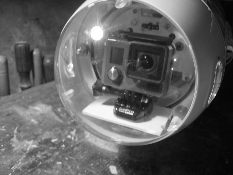

C'est ce qu'un de mes gendres, présent avec moi, m'avait suggéré en pensant à mon "Professeur Aronnax" qui est doté d'une caméra sous sa verrière Wink
SPEED BOAT - Page 2 ProfAronnax01
Par contre n'étant pas doté d'un bras manipulateur pour la récupération... Laughing

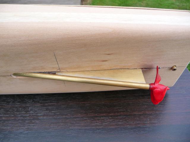

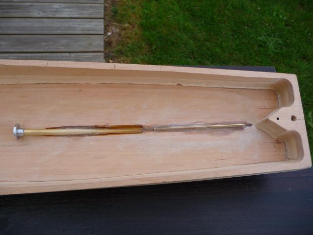

Voici les dernières photos, avec l’arbre en place.
L’ensemble est collé à la résine, il est composé d’un tube en laiton, avec deux paliers montés en force.
Une rainure de 1mm de largeur a été usinée dedans, localement, et une tôle en laiton a été soudée à l’étain pour rigidifier le montage.
Il reste à boucher les petits manques de résine

Une simple "chaise" (verticale ou en "V") de ligne d'arbre aurait éviter de percer la coque sur une si grande longueur ... ou,
Un bout de contreplaqué de le même largeur que le tube d'étambau collé sous la coque
(a époxy) et d'un bout a l'autre de la ligne d'arbre et bord de fuite affiné ...

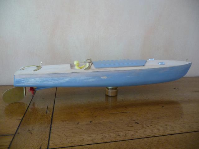

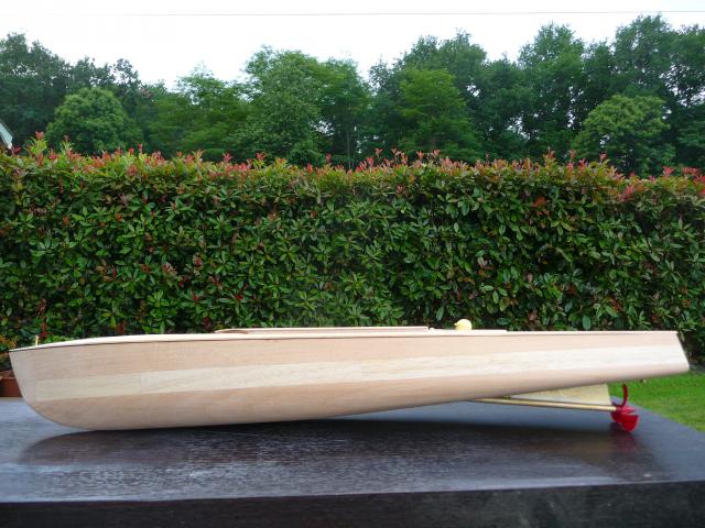

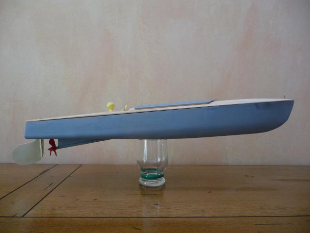

Effectivement, il y a plus simple, mais comme je souhaite qu’il ressemble si possible au Hornby en rouge de la première page, c’est la solution que j’ai trouvé.

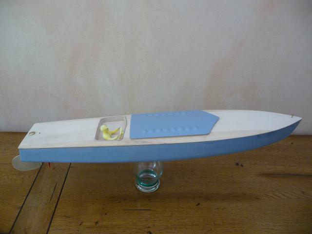

Revoici des photos du speed boat, laissé un temps de côté.

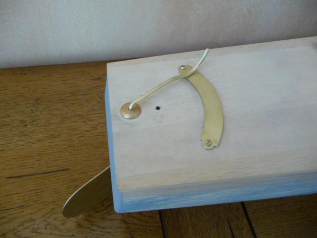

J’ai réalisé le gouvernail  en laiton de 0,5mm plié et soudé à l’étain.
J’ai également pensé à la motorisation en créant un boitier pour la pile de 4,5v, il reste à fixer le moteur par l’intermédiaire d’un petit support en laiton.
La coque est en apprêt, cela permet de vérifier qu’il y a des petites imperfections de forme qui seront corrigées

Très beau résultat ! Toutes mes félicitations pour le rendu. Ce navire évoque parfaitement un speed boat jouet !

Superbe ! Le verre aurait pu être empli d'un liquide ambré ou même d'un liquide avec des bulles pour fêter ce canot Very Happy

Pour répondre à VWLucas, le gouvernail est monté en provisoire pour la photo.
J’ai formé la tôle sur un rond de Ø2.2mm, il y a d’ailleurs un léger décentrage visible en bout.
Et comme l’axe a un Ø de 2.5mm, il y aura un léger serrage, et si cela n’est pas suffisant il y aura
possibilité de souder à l’étain en partie basse.

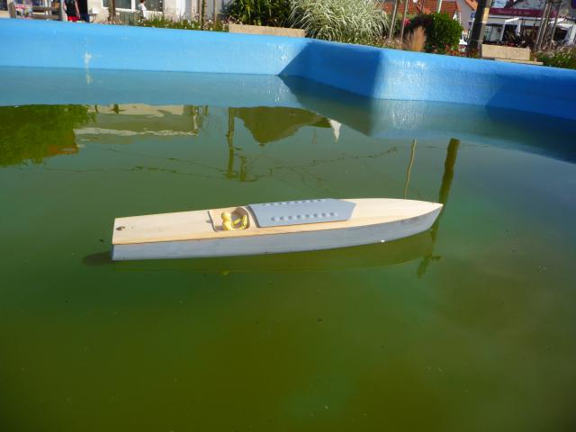

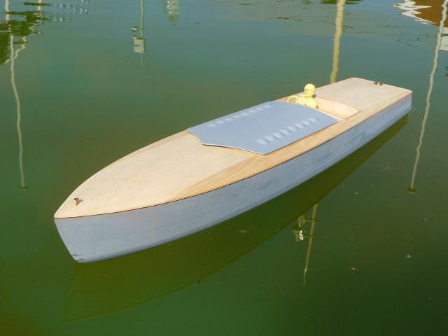

Pour faire plaisir à C-Y-P et en clin d’œil à Didier44, voici la première mise à l’eau du canot ce matin.
Le moteur n’est pas branché, mais avec celui-ci et sa pile d’alimentation, il est presque au poids définitif.
Avec les grandes chaleurs qui sévissent en ce moment, la qualité de l’eau du bassin laisse à désirer.

Le petit bassin de la dernière photo va devenir célèbre parmi nous avec tous les membres du forum qui viennent y déposer leur bateau ! Bon, d'accord, nous ne le comparerons pas à celui du jardin du Luxembourg... Wink
Je viens de passer devant le bassin en allant acheter mon pain à 7h00. Il venait d'être vidé et se remplissait d'une eau pure.

Ah, le bassin de Tharon-plage, notre refuge les jours de pluie ou lorsque les jours de grande marée la plage disparaissait sous l'assaut de  la houle de l'océan.....

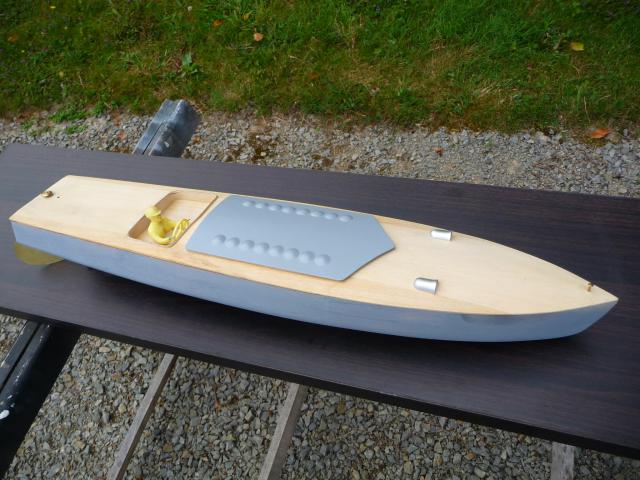

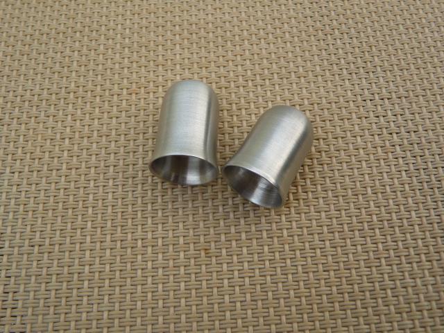

Message par Régis4446 Jeu 29 Juin - 15:17

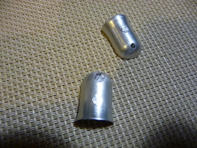

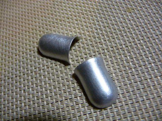

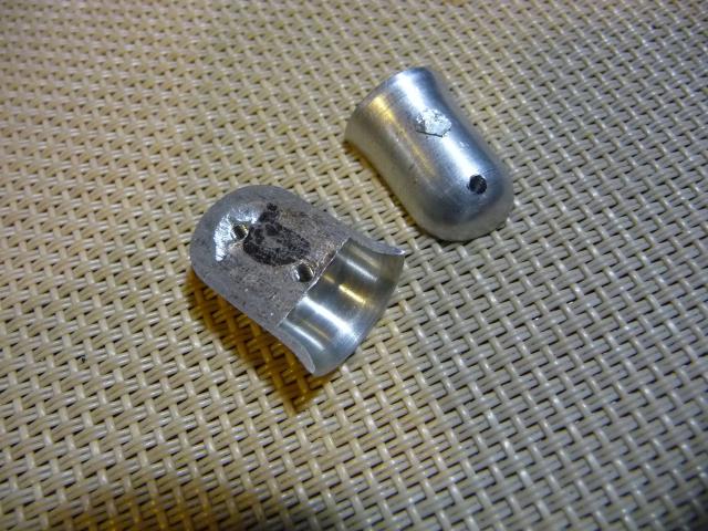

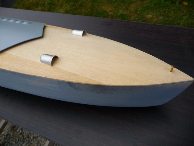

Pour une question de légèreté, j’ai décidé de réaliser les prises d’air en aluminium.
Usinées au tour, elles seront ensuite meulées pour ne conserver que la demi-pièce.
Celle-ci est ensuite percée de 2 alésages qui seront taraudé a Ø 2mm, cela servira à la fixation sur le pont.
Le taraudage sera bouché sur 1/3 de la hauteur par un rivet et poncé afin que cela soit invisible sous la peinture.

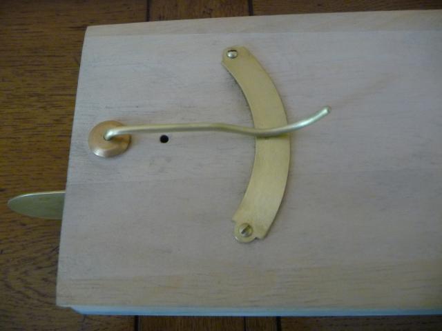

Petite pièce en laiton réalisée ce matin, cela avance tranquillement.

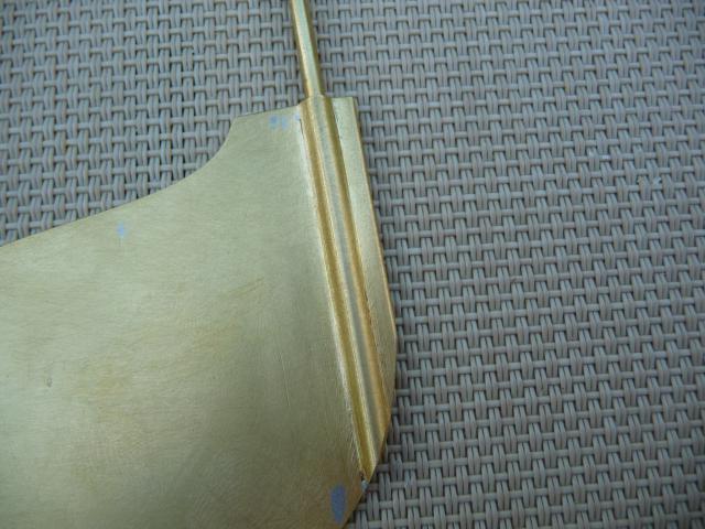

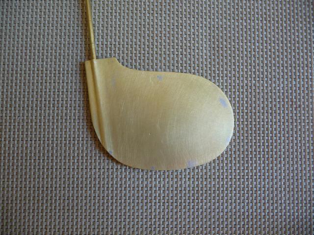

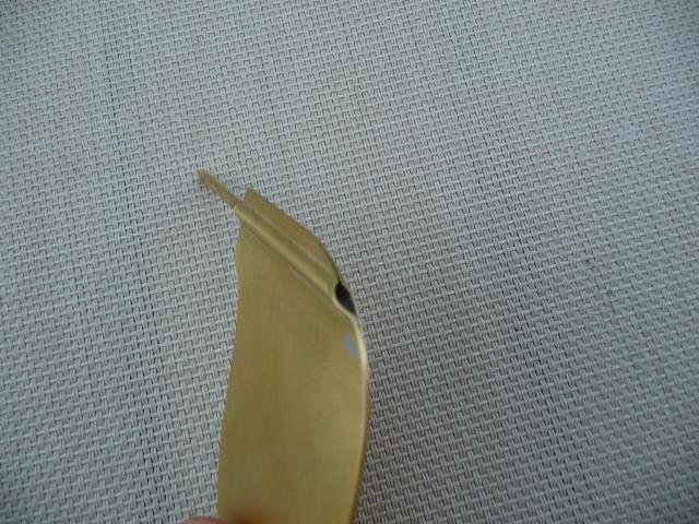

Message par Invité Mer 5 Juil - 17:41

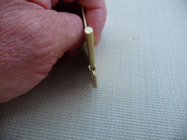

En voyant cette photo, je ne suis pas sur de comprendre comment est fait le gouvernail ?
On voit que la tôle de laiton est formée sur un rond, puis repliée sur elle même pour épouser l'autre côté de l'axe.
Mais sur la partie arrière (la plus grande surface du gouvernail), la tôle est aussi doublée en épaisseur ?
Ou alors le repli ne se fait que sur 1 ou 2 cm pour venir épouser l'axe ? Et dans ce cas, comment s'arrête le repli ? Est il soudé sur la tôle principale pour éviter qu'il ne s'ouvre (à la manière d'un ourlet, cousu...) ?

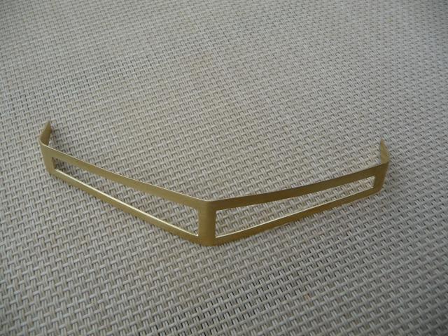

Message par Régis4446 Mar 11 Juil - 17:30
C’est vrai  que ce n’est pas évident à voir sur la photo du gouvernail, je vais faire des croquis pour expliquer.

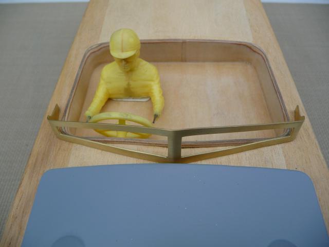

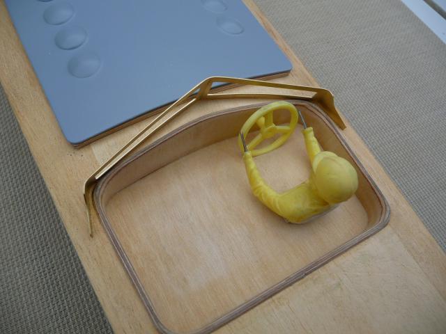

Voici les dernières pièces en laiton réalisées, comme ce canot est traité façon jouet ancien, pas besoin d’en faire plus.
Il ne reste plus qu’à coller le pont, et peindre.
Je pense faire un essai avec un bleu approchant la couleur de l’avion CAUDRON C460, l’autre couleur sera blanche ou crème, mais il faut que je réfléchisse à la disposition de ces 2 couleurs, cela risque d’être long.

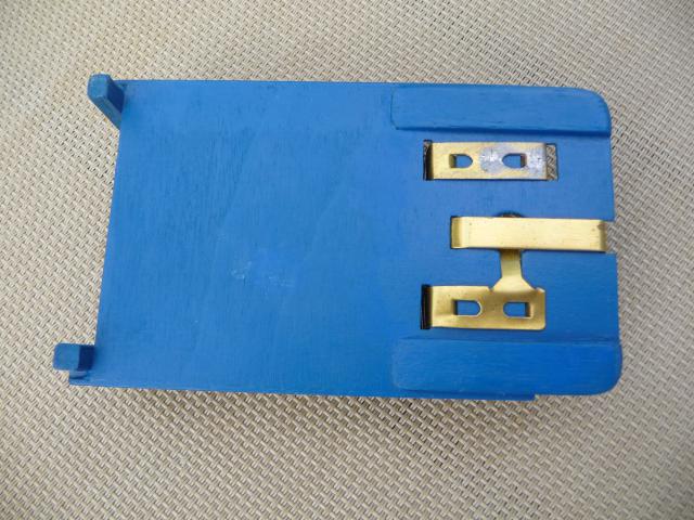

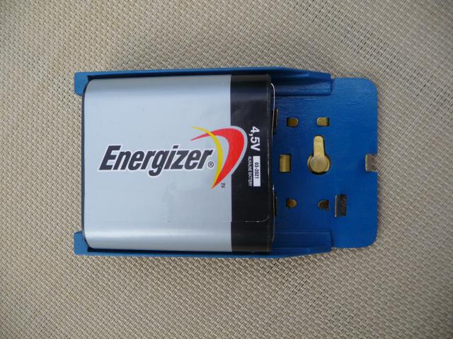

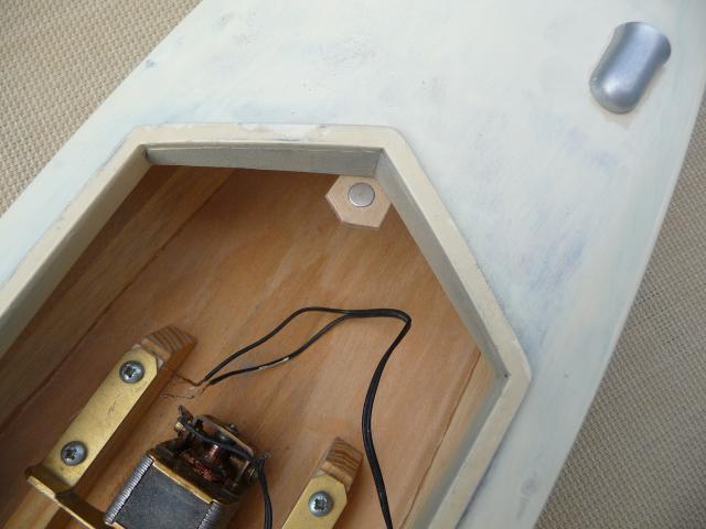

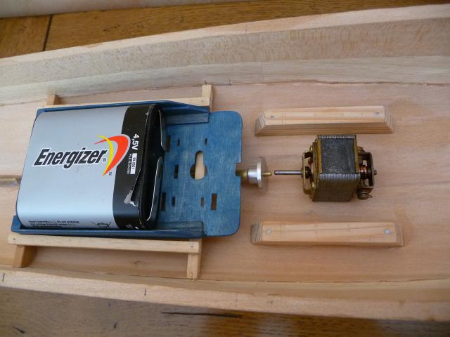

Faute de beau temps ce matin sur la région, j’ai avancé sur le canot en traitant le compartiment moteur.

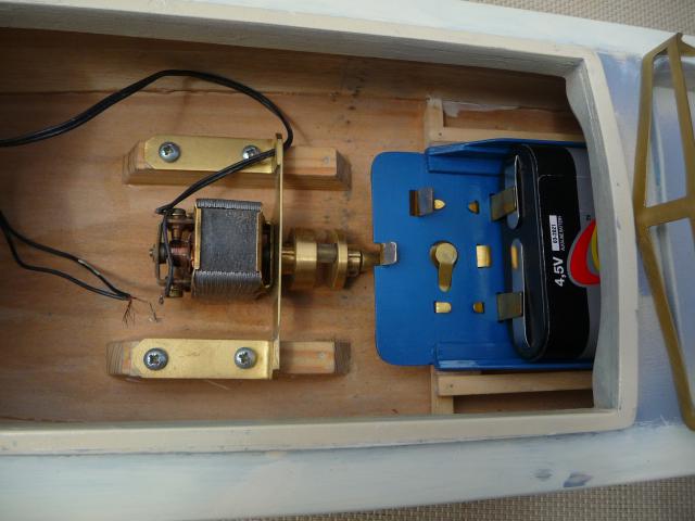

Le support de la pile est en bois, et les pièces en laiton servant à transmettre le courant au moteur ont été récupérées sur une vielle lampe de poche inutilisée.
SPEED BOAT - Page 2 P1170573-52c0c48
SPEED BOAT - Page 2 P1170568-52c0c43
SPEED BOAT - Page 2 P1170567-52c0c3f

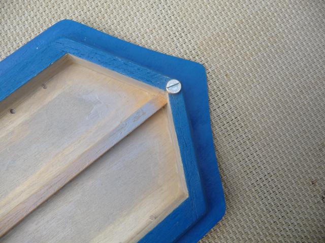

Afin de ne pas surcharger le capot moteur, j’ai utilisé un petit aimant néodyme pour le maintenir en place, c’est facile à faire et invisible.

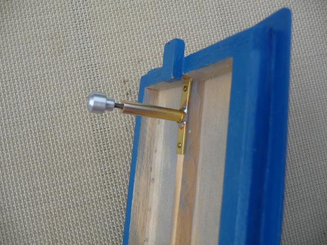

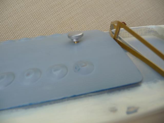

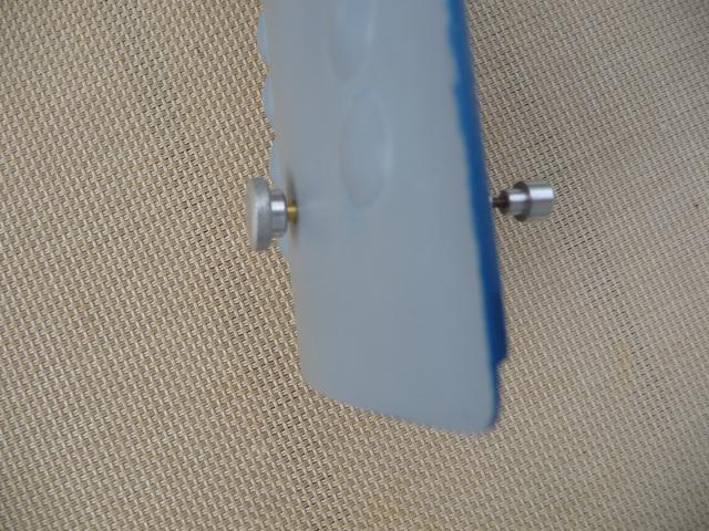

J’ai également fait l’interrupteur  de commande du moteur, il suffit de tourner le bouton  pour que le l’embout en  alu descende et mette en contact 2 lamelles en laiton.
