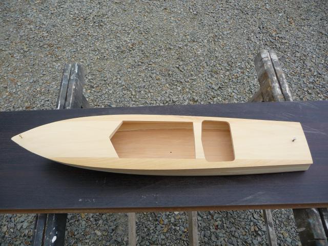

Le modèle le plus long de la gamme faisant 42cm, je pense  qu’Hornby aurait dû faire un  exemplaire de 600 à 700mm, comme ceux des concurrents  KELLNER et BASSET et LOWKE.

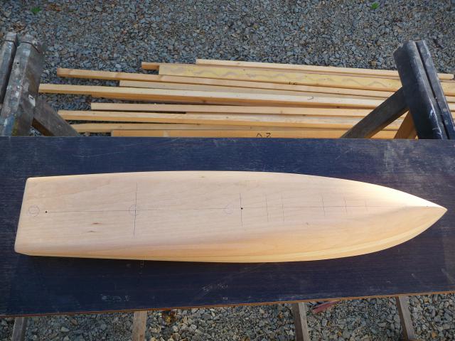

Comme  il  ne sert à rien de se lamenter, j’ai décidé de réaliser mon speed boat en m’inspirant  de la pub.
La coque fera 610 mm à cause des 2 planches de tilleur rabotées sur les 4 faces, que j’ai dans mon atelier.
La coque sera en fait un assemblage de planches de bois collées entre elles, ce type de construction est appelé bread end butter outre-manche.
Dans un souci de faire un bateau léger, le pont sera réalisé en obeche , et la coque avec mes 2 planches de tilleul qui prendront en sandwich  des baquettes d’obeche.
L’idée est de faire un petit racer dans l’esprit de nos jouets anciens.

Message par Régis4446 le Mar 9 Mai - 22:24
Bonsoir a tous
Et merci pour vos  compliments  et encouragements, je vais essayer de ne pas décevoir.

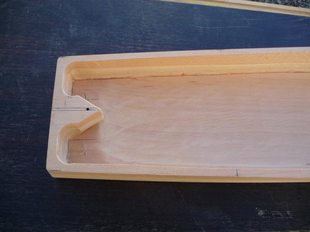

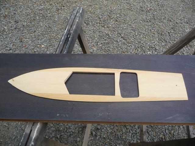

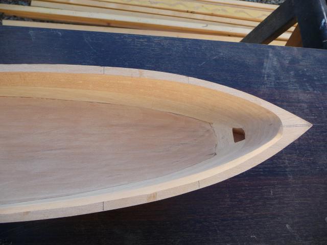

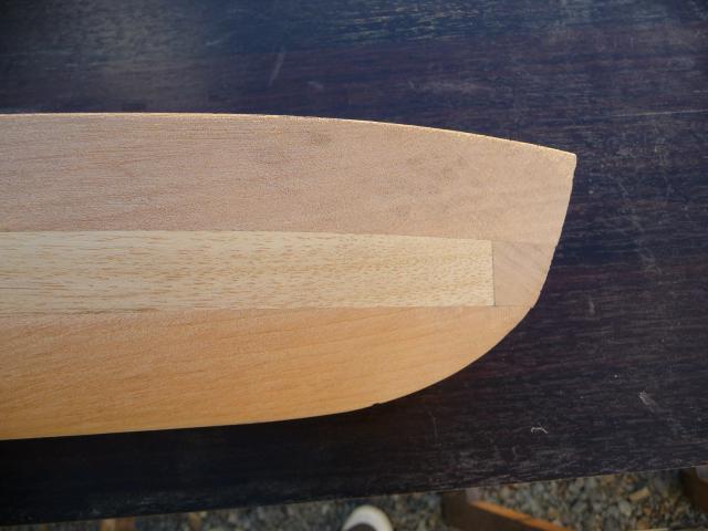

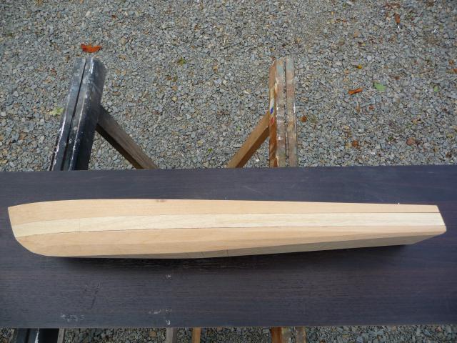

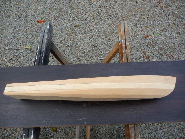

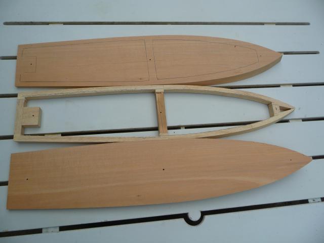

Les 3 épaisseurs sont maintenues entre elles par 3 broches Ø 2, qui  garantissent  leurs positions et permettent  les démontages et un re-positionnement rigoureux.
Cela va permettre d’alléger la partie supérieure à la scie et de creuser la partie inférieure avant collage des 3 épaisseurs.

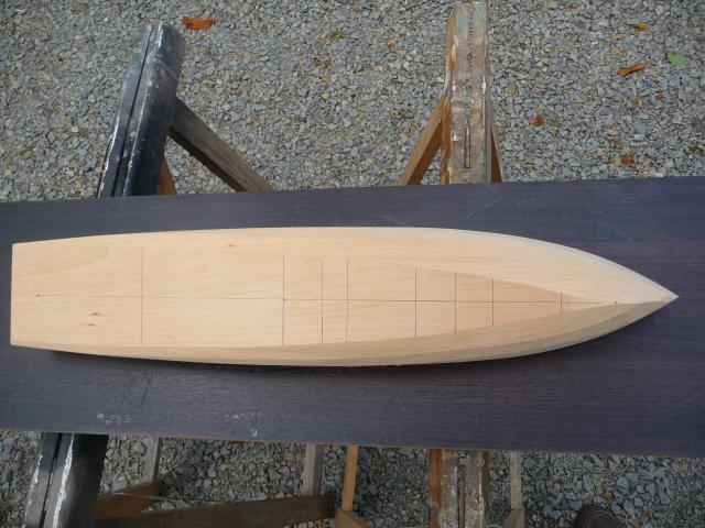

Pour garantir la symétrie,  je trace un axe en sens long, ainsi que des axes perpendiculaires, cela aide bien.
Le fait d’avoir du bois d’essence différente dans l’empilage aide bien également, c’est pour vérifier la symétrie que j’ai poncé la carène en faisant des angles, qui seront arrondis.

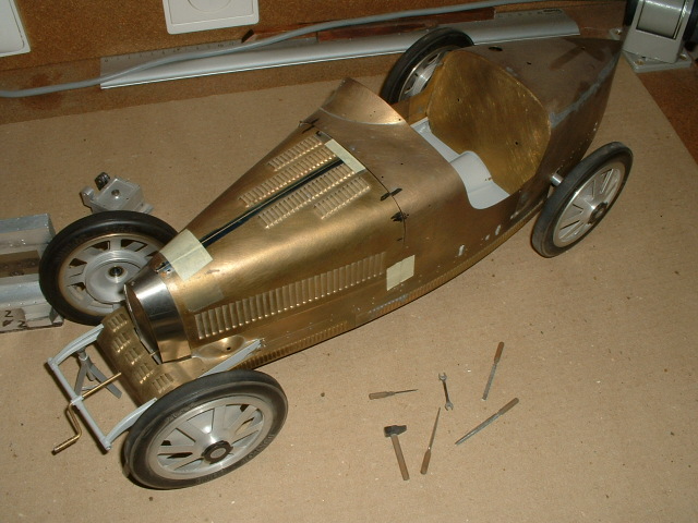

J’ai déjà fait ça pour une Bugatti 35 réalisée à l’échelle  1/8 en laiton, presque 50 cm de long, représentant  un énorme travail avec toutes ses ouïes.

Concernant la Bugatti, elle n’est pas motorisée, et surtout pas terminée,  je voudrai la traiter façon jouet ancien, genre Alfa Roméo P2 de la marque CIJ, mais je manque de motivation, mais son tour viendra.

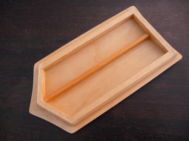

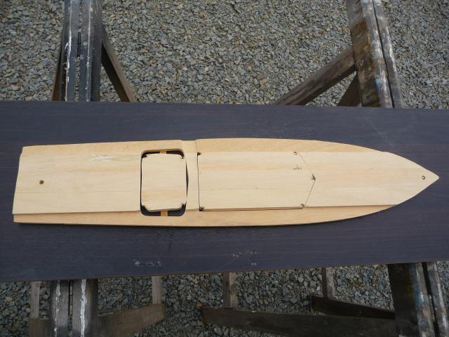

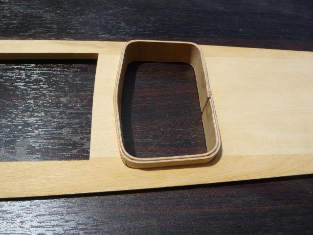

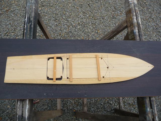

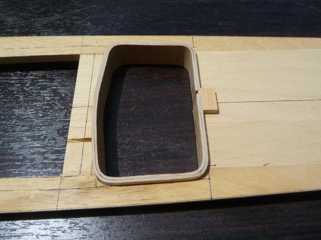

Voici des photos du pont, constitué de baguettes en obeche, j’ai réalisé les découpes avant mise en forme, c’est plus facile.
Et j’ai ensuite recollé  provisoirement  les 2 découpes pour pouvoir assurer un profil régulier.
Posé sur la coque, cela commence à ressembler à quelque chose, et en plus, ça sent bon le bois.

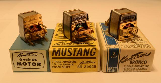

Je vais le peindre, je pense à un bleu et crème, et il sera motorisé avec un moteur électrique, mais non radio commandé.
Il existe le moteur trix, mais je ne sais pas si c’est un moteur capable d’emmener ce bateau, et j’ai peur qu’il soit lourd avec son gros aimant.
Par ailleurs, j’ai un vieux moteur de 8volts KEMTRON BRONCO plus compact, il faut que je fasse un essai.
C’est celui de droite sur la photo

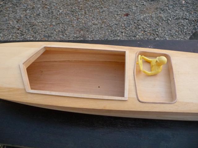

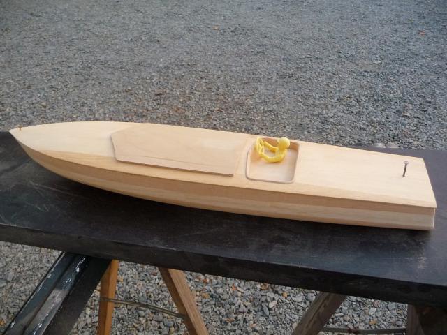

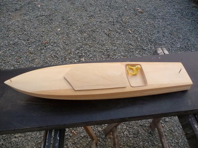

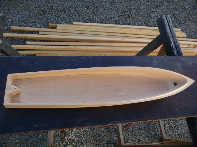

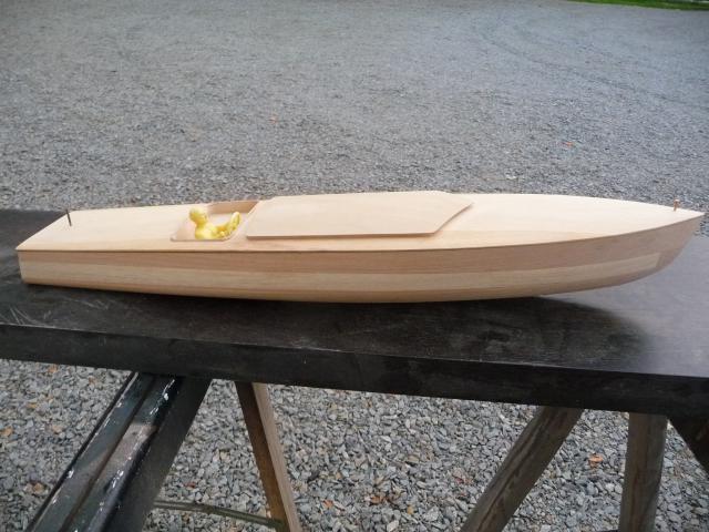

Pour en revenir au canot, voici les dernières photos, cela avance gentiment.
Pour le capot moteur ainsi que pour le poste de pilote, j’ai utilisé du contreplaqué de 1,5mm.
Aux commandes, il y aura un pilote et son volant, c’est plus sympa.
Actuellement, pour une longueur de 610mm, il pèse 741g
