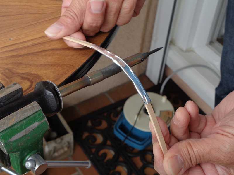

Pour les célibataires, ceux qui n'ont pas de Babyliss voici une variante.
Mettre à chauffer un fer à souder coincé dans un étau.
Bien humidifier la partie à cintrer puis l'envelopper de trois ou quatre tours de papier alu dont les extrémités sont écrasées afin de créer une mini-étuve . Déplacer la baguette au dessus du corps du fer chaud.
