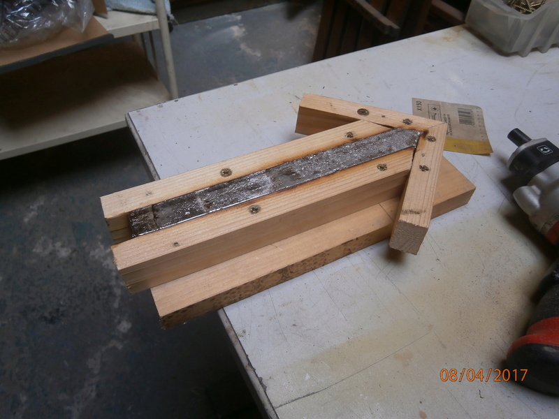

Grosse journée de fonderie aujourd'hui.
1.2 Kilo de plomb d'un coup, ce n'est pas facile, d'autant qu'on a pas le droit à l'erreur; le moule en bois fume, et le bois qui a été en contact avec le plomb sèche et se contracte.
Avec une densité supérieure à la fonte (8.3 Kg/dm³ et 11.4 Kg/dm³), le lest en plomb est plus étroit (merci Excell). Il mesure 21 x 2.5 x 2.1 cm. Mais je suis arrivé à 1140 grammes!

Par curiosité, j'ai pesé la coque pontée, qui ne pèse que 460 grammes, beaucoup plus légere que mon pseudo Nova, dont la coque a été taillée dans du bois bien plus lourd.

Il s'agit plutôt de 943 grammes pour la coque, ce qui est fort léger, et de 1153 gr pour le lest.
Ce qui va donner un gaillard raide à la toile!
