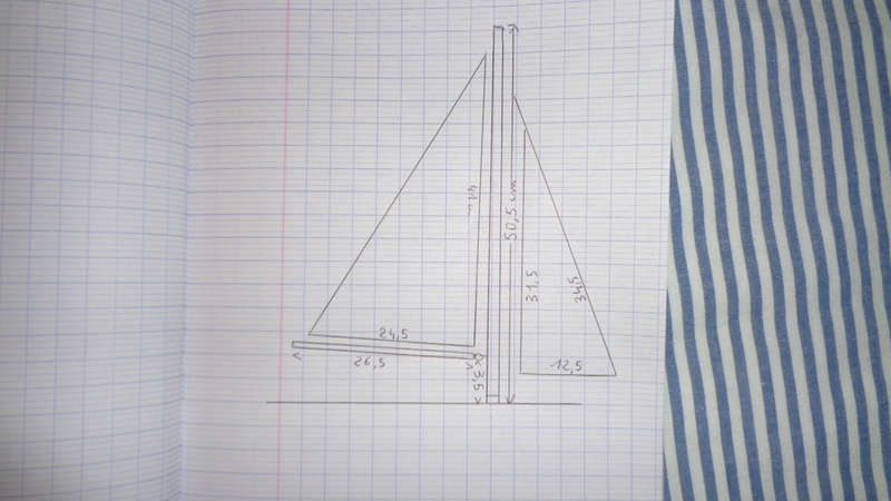

Bonsoir Lucas, bonsoir à tous;
Je possède un VP 40 entièrement d'origine et pense donc pouvoir vous renseigner.

Juste pour réparer un oubli: diamètre du mat 8mm; diamètre de la bôme: 6.5mm.

Bonjour Voguenmare, et aux autres!
Un grand merci pour les informations!
Je vous montrerai au printemps mon fier vaisseau avec sa nouvelle voilure!
Mais il gardera l'outrage du temps, et son bastingage en cuivre.

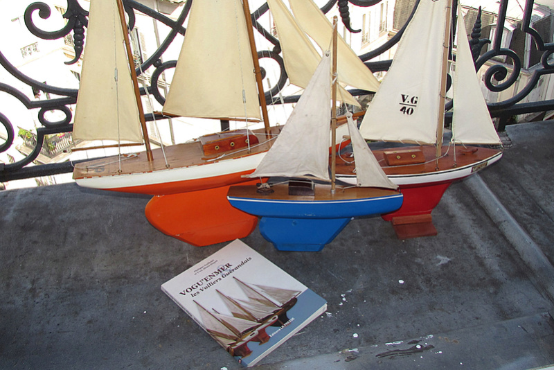

Voici mon VP 40 B. A priori tout est d'origine, y compris la peinture. Il est nettement moins toilé que le modèle verni présenté ici.
Le foc mesure : 21 X  17,5 X 8,5 cm.
La grand'voile mesure : 32 X 29 X 18,5 cm.
Du fait de ce gréement assez réduit, ce n'est pas une bête de course, mais il gîte peu dans les risées et ne se couche pas facilement...

Bonsoir Staryach6,
Sympa vos photos surtout les 3 sur le balcon.

Jolie photo de famille avec un ketch que j'affectionne pour sa carène, mais aussi parce que c'est un ketch qui change de "l'ordinaire" des sloops.
