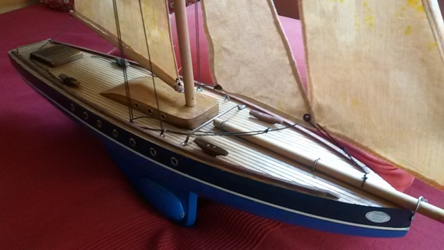

Le 504, ou les vacances de monsieur Hublot.
Sur un post précédent, il est question de tenter de donner du dynamisme aux voiliers de la marque Tirot. Comme cela risque d'être long, nous avons largement le temps de nous attaquer à sa partie charnelle...
Ici, il s'agit de "plastique" (sans jeu de mot), donc de tentative de donner à cette embarcation peu gâtée par la nature un peu de ce qu'on aime: Un parfum d'authentique baroudeur, de coursier pourfendeur d'écumes le long des golfs clairs à l'instant du crépuscule naissant. Vous savez, ce moment magique qui coïncide avec le départ des vacanciers lorsqu'ils remballent leurs serviettes et quittent le sable devenu trop froid.
Il y avait deux possibilités. Soit reprendre l'ensemble de la coque, et dégrossir la bête en ne gardant que l'ossature. Mais reconstruire un bateau de "C" à "Z" est sans doute critiquable, car dans ces conditions, ce n'est plus un Tirot, mais une création.
Deuxième possibilité, lui garder "son âme", c'est à dire conserver l'essentiel de ce qu'il est, afin  qu'on le reconnaisse sans hésitation.
La couleur d'origine demeure donc, ainsi que le flanc "Titanic" qui le caractérise, avec cette flopée de hublots. Je n'ai retiré que le petit foc disgracieux, et corrigé les erreurs les plus insupportables, comme le beaupré accroché au mât à l'arrache par dessus le rouf, qui pique du nez vers la proue. Les horribles taquets, les crochets à rideaux, et les ficelles d'emballages ont disparu sans regret. Pour autant, je ne suis pas tombé dans le piège qui consiste à customiser le pont par un accastillage trop haut de gamme. Pas de laiton ou de bois exotiques. Pas d'accessoires de type barre, ridoirs, qui auraient trop facilement amélioré l'aspect. J'ai préféré mettre du bois de base, en l'occurrence du pin, des taquets et des pavois très simples.
Le résultat est devant vous. Reste à savoir si le ton est juste... Car chacun voit midi ou bon lui semble.
Il n'a plus à rougir de ses origines ...
Le beaupré est à sa place, et le pont retrouve un peu d'harmonie.
La flèche lui donne une légitimité de voilier de bassin.
Le panneau de cale arrière pourrait être contesté...

Effectivement, le panneau de cale arrière est soit trop grand pour une simple ouverture sur le pont soit trop petit pour une cabine arrière, mais une cabine arrière nuirait à la ligne, somme toute élancée, de ce voilier.
Les taquets sont fins et beaucoup plus élégants que les originaux.
J'émettrais une réserve sur la partie du beaupré qui est sur le pont : le diminuer de moitié (uniquement la partie fixée sur le pont) allégerais le pont et ressemblerait plus aux "vrais voiliers" (c'est juste mon avis).
L'hiloire sur le pont est une vraie réussite et certainement une prouesse au vue de sa section. A lui seul, il fait toute la différence.

Accepter la critique,  c'est le chemin de la sagesse.
J'y réfléchirai donc, à diminuer ce panneau, afin de ne pas  tomber dedans...

Très beau travail. Effectivement le panneau n'est pas terrible.... Pour le reste c'est magnifique. Très bien traité en respectant l'esprit et en donnant la touche luxueuse nécessaire. Une petite remarque : Quelques anneaux en laiton le long du mât pour maintenir la GV peut être? Comment faites vous le réglage des haubans? je ne vois pas sur la photo.
Pour la fixation du bout-dehors, c'est toujours un problème sur nos voiliers. Vous avez fait un choix fonctionnel et réaliste pour un voilier de bassin. Cela fait un moment que je cherche une bonne solution, mais je n'en trouve pas vraiment. La pince de homard style VG est très esthétique, mais fragile. Elle résiste mal aux chocs répétés contre les bords des bassins. Le système Borda articulé en pied de mât et crochet sur l'étrave manque de rigidité, le bout-dehors se balade. Le bout-dehors fixe n'est pas pratique pour le transport.
Je cherche également le moyen de réaliser un vit de mulet simple, efficace et réaliste pour un voilier de bassin....
En tout cas, vous avez fait un beau travail, et votre Tirot n'a rien à envier à d'autres voiliers plus "cotés". Comme quoi, certains (dont moi) ont peut être été un peu trop rapides à dénigrer ces productions.......

Le panneau est pour bientôt. Les anneaux pour la grand voile viendront aussi. Quant aux haubans ils sont réglables par coulisseaux.

Le panneau arrière, peut être pourrait servir de socle à un petit abri de barreur taillé dans un tasseau quart de rond. Pour les anneaux de gd-voile, je crois que CYP est en train de les découper dans des douilles d'obus à ce qu'il nous a dit par ailleurs.
@ Le Narval. Le pontet carré des voiliers de travail Vogu' est solide et commode d'emploi. Un vit de mulet constitué de deux très petits pitons en laiton est esthétique et efficace.

Le pontet VG en laiton est efficace et esthétique. Mais sur un chalutier VG 40 j'ai été obligé de le refaire parce qu'il avait été défoncé par le clou de positionnement du bout-dehors suite je pense à des chocs répétés sur les bords de bassin. Sur le plan fourni dans le livre sur les voiliers du Luxembourg, il y a un petit ressort pour amortir les chocs.
Mais l'idée est bonne, il faut juste revoir le positionnement longitudinal. Peut être avec une bite d'amarrage servant de butée arrière.
Pour le vit de mulet, je recherche une solution un peu plus mécanique que les 2 boucles, même si les 2 boucles fonctionnent sur la majorité de nos voiliers.

Le système adopter par les Britanniques est très simple, efficace et permet de démâter rapidement ...
Notamment sur les "Ailsa"  et bien d'autre .... le seul défaut a mon avis est de faire des trous dans le pont
source d'infiltration d'eau ...
Mais je préfère quand même le principe de reprise au pied de mat et crochet a l'étrave qui reste le plus solide aux coups sur les
bordures de bassin et éperonnage d'autres bateaux ...

Ce type d'attache dont parle Tribord Amure est la plus courante, c'est donc la preuve que c'est un des meilleurs systèmes.
Ci-dessous, mon voilier Clyde Model Dockyard LTD (Glasgow) qui vient d'un grand magasin "Argyll Arcade" possède aussi ce système ingénieux et simple.
Si ce n'est comme dit plus haut les trous dans la coque.
Je reviens au Tirot.  J'ai tenté de décoller le (trop grand) panneau de cale, mais j'ai du utiliser une colle qui ne connaît pas sa force... il est littéralement soudé au pont! Ce pont est très poreux, ce qui explique peut être tant de résistance. Du coup, je me range à l'excellente idée de Voguenmare. Je vais donc faire un poste de commande qui fera office de descente. Le tout est de savoir si j'y mettrai une barre, sachant que toute modification induit d'autres modifications!
J'ai déjà dérogé à ma règle de simplicité,  car j'ai mis un pied de mât en laiton.
Modèle "luxe".
Le moins drôle est de faire un ber pour le bestiau, sachant que la quille et le lest sont ronds, que l'ensemble pèse le poids d'un âne mort, il a fallu procéder par retouches, avec des cales installées successivement. Le résultat est "brut" mais ça tient! Une ouverture au centre, pour coincer le bas dans l'échancrure.
C'est tellement plus facile de faire tenir un Nova!
