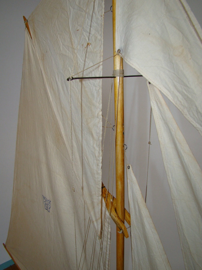

Et finalement, l'encorna n'est pas trop loupé.
Aide et assistance: un voilier de 65 cm de long. - Page 2 26031012po
Aide et assistance: un voilier de 65 cm de long. - Page 2 Empty Re: Aide et assistance: un voilier de 65 cm de long.
Message par "Tribord amure" le Mar 28 Juin - 10:09
vwlucas a écrit: Et finalement, l'encorna n'est pas trop loupé.
Attention aux axes métalliques en laiton , c'est très joli, mais comme l'encorna est toujours en mouvement autour du mat
ils risques de rayer le mat sur la face avant et la face arrière ... sur les bateaux de série il n'y en a pas,
ce sont des cordages qui sont en place, pour la drisse qui passe au travers avec un nœud dessus et un dessous et pour la sécurité avant ...

Message par BdeB le Mer 29 Juin - 10:22
Bonjour Lucas, bonjour à tous
Jolies images que votre voilier sur ce bassin, même si le marron de l'eau n'est pas "raccord" avec le bleu de la coque...
Curieusement, la voile de flêche semblait bien "coller" entre le mat et la corne sur la photo du 14 juin...
Serait elle montée à l'envers ?

Oui, vous avez sans doute raison.

Message par vwlucas le Lun 18 Juil - 19:12
BdeB a écrit:Bonjour Lucas, bonjour à tous
Curieusement, la voile de flèche semblait bien "coller" entre le mat et la corne sur la photo du 14 juin...
Vous aviez raison, j'avais hissé le flèche à l'envers.
J'aurais fait un piètre bosco...  Embarassed
L'erreur est corrigée, avec en plus des œillets aux voiles, et un nom!
Reste le pavillon national, et un pavillon de courtoisie à établir à tribord si un jour il navigue au Luco.
