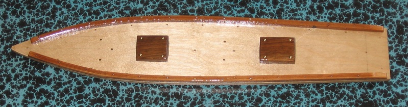

Dans l'immédiat, il faut creuser. La mèche à poser les verrous et la chignole reprennent du service. Des gros trous, puis des p'tits trous, encore des p'tits trous...... Ciseau à bois et gouge terminent le travail.
La Maigrichonne, chronique d'un loupé Img_9511

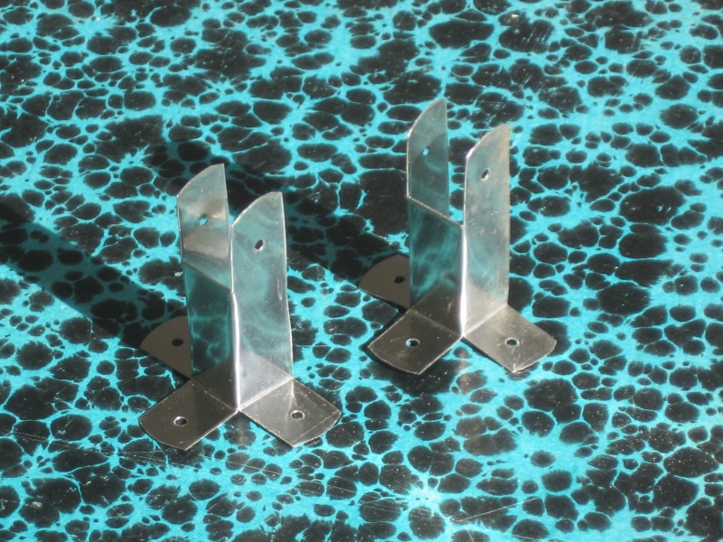

Pieds de mats en inox qualité couronne dentaire. Un peu mince mais au moins pas de risque de rouille. Avec un bon haubanage, pas de risque de démâter.

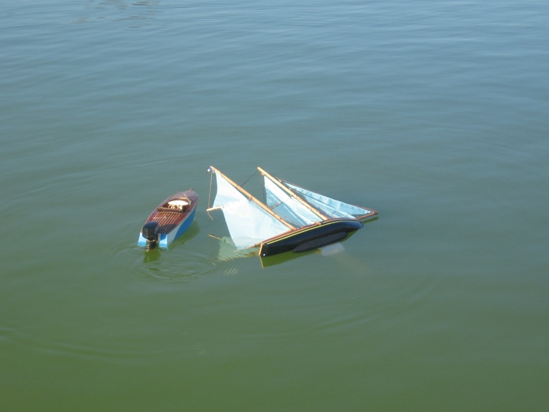

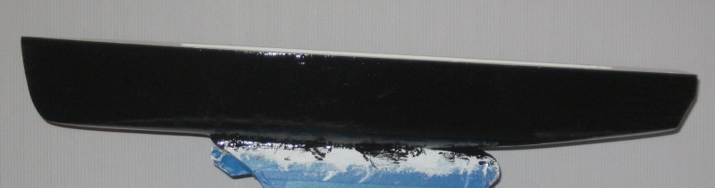

La Maigrichonne manque de volume, c'est évident. Qu'à cela ne tienne, une prothèse en polystyrène est rapidement façonnée.
La Maigrichonne, chronique d'un loupé Img_9718
Petit essai ce matin au Luxembourg
La Maigrichonne, chronique d'un loupé Img_9715
Oups!!! Gros bêta que je suis, je n'ai pas augmenté le lest de la quille additionnelle. Heureusement un magnifique canot arrive à la rescousse
La Maigrichonne, chronique d'un loupé Img_9716
Retour à la configuration d'origine et petite navigation pépère au milieu des mouette et canards
La Maigrichonne, chronique d'un loupé Img_9717
Les Luconautes me conseillent d'alléger le gréement. A suivre......." />" />

Message par voguenmare le Lun 9 Nov - 0:03
C'est un bac comme celui là qu'il me faudrait pour faire les essais de chavirage de la Maigrichonne.
Suivant les conseils des Luconautes, la goélette a subi un allègement du pont et de tout le gréement. Bilan 30g de gagnés au dessus de la flottaison et un centre de voilure légèrement abaissé. Comportement sur l'eau amélioré : franc bord plus haut et moins de gite.
Une autre configuration a été testé: prothèse ventrale en polystyrène de 200cm3 et lest profond de 180 g et non pas de 80 g comme la semaine dernière.
La Maigrichonne, chronique d'un loupé Img_9810
Résultat: franc bord encore rehaussé et rappel amélioré.
La Maigrichonne, chronique d'un loupé Img_9720
Il manque encore de la vitesse et de la stabilité de route. A ce propos, j'ai été très impressionné par la vélocité et la stabilité de route du voilier de la Clyde qu'Oliflat a amené aujourd'hui.

Message par voguenmare le Dim 17 Jan - 14:36
au risque de provoquer chez vous une indigestion, je vous propose une dernière tranche de cette chronique. Volume insuffisant et manque de stabilité de route ont été constatés.
Une tranche de 20 mm de sapin est intercalée entre la coque et le pont
La Maigrichonne, chronique d'un loupé Img_0015
 La Maigrichonne, chronique d'un loupé Img_0016
La Maigrichonne, chronique d'un loupé Img_0017
La surface du voile de quille augmentée et déplacée vers l'arrière.
La Maigrichonne, chronique d'un loupé Img_0118
Maintenant le sujet est clos. Merci à tous pour vos conseils.
