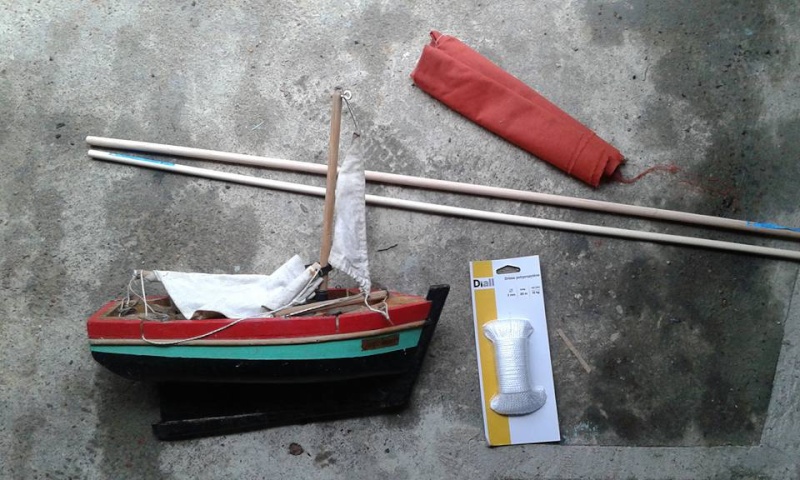

Aller Bon, je n'y connais rien, mais j'aime les petits défis.

Pour acheter du matos, là ça va.

Bon je me suis planté dans la taille de mes voiles. J'ai plus qu'a recommencer Very Happy Very Happy

Effectivement,  si la couleur du tissus est belle, les voiles iraient assez bien sûr une petite chaloupe de chez Tirot ☺
Caramba!  Tout est à refaire, comme dirait Alonzo.

Mais quelle idée de prendre un tissu qui rétrécit au lavage !!!!!!

Pour m'être penché sur le problème des voiles en tissu naturel ces derniers temps, toutes les mercières (je n'ai pas rencontré de messieurs dans ce secteur) m'ont bien dit de laver (voire faire bouillir) le tissu avant de le travailler.
Penchez vous également sur le livre des voiliers Guérandais. Il y a un chapitre sur les techniques de fabrication des voiles et en particulier le sens dans lequel le tissus doit être coupé.
La technique de Claude Martinet qui consiste à faire des patrons en carton léger (bristol) et les mettre en place sur le bateau est excellente. De plus, elle permet de noter toutes les informations indispensables au (à la) couturier(ère). Pensez également a faire tous les ourlets (simples ou doubles) du même coté du bateau (ce qui est votre cas).
