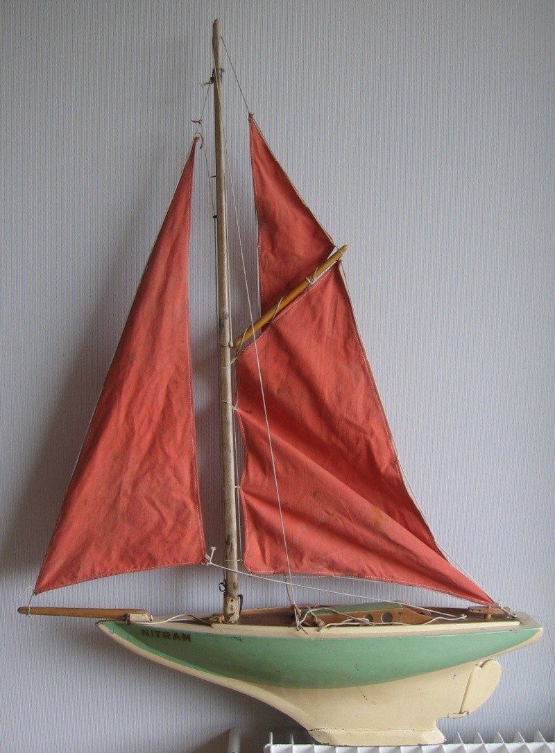

Trouvé ce matin sur une brocante, ce voilier portant deux décalcomanies NITRAM au niveau de l'étrave. Aucun tampon dans les voiles. La fabrication fait davantage penser à une construction amateur qu'une réalisation en série. Vos avis seront les bienvenus.
Longueur HT : 71 cm
Longueur coque : 62 cm
Hauteur totale : 1 m
Tirant d'air : 90 cm
Bau max : 17 cm
Longueur HT : 71 cm
Bau max : 17 cm

Bonjour, très joli voilier. Mis-à-part que NITRAM est le palindrome de MARTIN ou que le fabricant ne maîtrisait pas les décalcomanies ce qui est peu probable vu le N, je ne peux rien ajouter, navré...

Effectivement, il s'agit de la même marque mais outre la couleur , les deux modèles diffèrent par la taille et le roof. Le vendeur a été contacté. Attendons sa réponse.
Nitram: palindrome de Martin pourquoi pas; j'ai trouvé sur le net une société de location de matériel de TP " Nitram - Jacques Martin"

Le propriétaire du modèle mis en vente sur Leboncoin a aimablement répondu à mon message. Voici sa réponse.
"bonjour,
voilier de bassin achete en 1957 au rayon jouets des galleries Lafayette Paris.
le nom nitram n'est pas une marque mais MARTIN inverse.
je n'ai pas souvenir du fabricant qui approvisionnait ce magasin
cordialement"
Ceci confirme la suggestion de Captain cap : NITRAM = palindrome de MARTIN
Ces voiliers étaient peut-être une fabrication exclusive pour les Galeries Lafayette.
A suivre....
"bonjour,
cordialement"
A suivre....

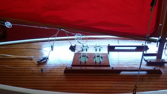

La remise en état de naviguer du Nitram se termine. Qui aurait une idée du fonctionnement de la barre? Celle-ci a la forme d'un gros taquet dont la branche avant est pourvue d'une fente à deux trous. Il n'y a aucun autre taquet sur le pont, pas même pour le foc.

Re: Voilier NITRAM
Bonjour Tribord amure
Merci pour ta réponse. Effectivement un élastique en huit assure un bon rappel de la barre. Mais où faire arriver l'écoute qui, je pense, lors d'une risée doit tirer sur la barre pour éviter le lof?

Re: Voilier NITRAM
Ce montage est le seul que j'ai réussi à faire. Lors d'une risée, l'écoute de GV tire sur la barre; après la risée, l'élastique remet le safran dans l'axe. Le hic est que dans cette configuration, le voilier va partir au lof voire faire demi-tour. Or c'est l'effet inverse qui est recherché. Des essais au Luxembourg s'imposent.

Re ...
Apparemment (je vois mal sur les photos) ... tu devrais avoir deux pontets de chaque coté de la coque (qui ont l'air d'y etre)
et, l'écoute de Gd-voile (deux parties) doit y passer mais de manière croisée (comme sur les "Quadran de Braine") ...
Réglage avec des petits nœuds "en huit" d'espace réguliers (voir sans noeuds) qui passent dans les deux petits trous
et se règlent (bloquent) dans la fente de la barre .
Dans une risée, l' écoute "au vent" tire sur la barre pour "abattre" ce qui a pour effet de contrer un "départ au lof" ...
C'est en effet un petit "régulateur d'allure" ... et non pas .. un "pilote automatique".
J'ai aussi expérimenter ce principe sur certains de mes "voiliers grandeur" (entre 9 et 14m ) et cela marche très
bien dans certaines conditions et "allures" ... très efficace au "près" au "bon-plein" et presque "travers"
Mais bien trop volage au "portant" a partir du "travers" .....
Bon vent ...
Bon vent ...

Re: Voilier NITRAM
Non, il n'y a pas de pontets de chaque côté du pont. Ce que l'on voit sur la photo précédente, ce sont deux clous à tête plate au dessus desquels la peinture est écaillée. Il est certain que la présence de deux pontets auraient permis de croiser l'écoute pour quelle travaille dans le sens de l'abattée, mais ce n'est pas le cas. Sur le Nitram en vente sur le bon coin, il n'y en a pas non plus comme nous le montre cette photo.
Maintenant, en regardant le profil du voilier, je trouve le plan anti dérive assez reculé. Peut-être ce voilier est il mou et qu'il a besoin d'un petit coup de barre dans les surventes pour lofer. Seul un séjour sur l'eau nous le dira.
A suivre.....
A suivre.....

Re: Voilier NITRAM
Bon ... ben ... fausse route ... lol ...
Et en prenant l'écoute de "G-V" direct sur la partie arrière de la barre avec
une "demi-clé" (comme sur un "taquet") et revenant dans la fente/trous de réglage ?
toujours avec l'élastique ...
On aurait le même résultat ? ... non ? ....
A tester ...
Ps: Pourquoi toujours faire compliquer quand on peu faire au plus simple .....
A tester ...

Re: Voilier NITRAM
Excellente idée!!!! En faisant avec l'écoute un cabestan sur la partie postérieure de la barre, le mouvement du safran est inversé.
Lorsque l'on pousse sur la bôme pour simuler une risée, le safran se déplace bien dans le sens de l'abatée et devrait contrer un départ au lof. A tester au plus vite au Luxembourg.
Merci Tribord . Bonne soirée et peut-être un jour, un bonjour sur l'eau.

Re: Voilier NITRAM
voguenmare a écrit:Excellente idée!!!! En faisant avec l'écoute un cabestan sur la partie postérieure de la barre, le mouvement du safran est inversé.![]()
Et, pour durcir un peu le mouvement de barre ... (donc la traction de l'écoute de G-V) passer aussi l'élastique dans
la vis qui est a l'arrière ... Ou, mettre un élastique de type bracelet ... Et le "Cap" du bateau sera plus stable
et moins volage ... Il fera moins de "zig et de Zag" ....
Enjoy ...... !!!

Re: Voilier NITRAM
Oui, cette vis arrière doit certainement servir à cela.
A suivre.....

Re: Voilier NITRAM
Le bassin d'Ermont vient d'être de nouveau rempli et les essai du Nitram ont pu commencer.
1er cas de figure, l'écoute de GV tire sur la partie avant de la barre
Comme prévu précédemment le voilier lofe et termine sa course face au vent.
2ème cas de figure, l'écoute de GV tire sur la partie arrière de la barre
Dans la risée le voilier abat et ne part pas au lof. La difficulté est alors de trouver la juste tension de l'élastique. Trop mou, le voilier abat trop et ne remonte pas au vent; trop tendu, la traction de l'écoute est insuffisante pour agir sur la barre.
Pas simple de trouver les bon réglage.
A suivre.....
A suivre.....
