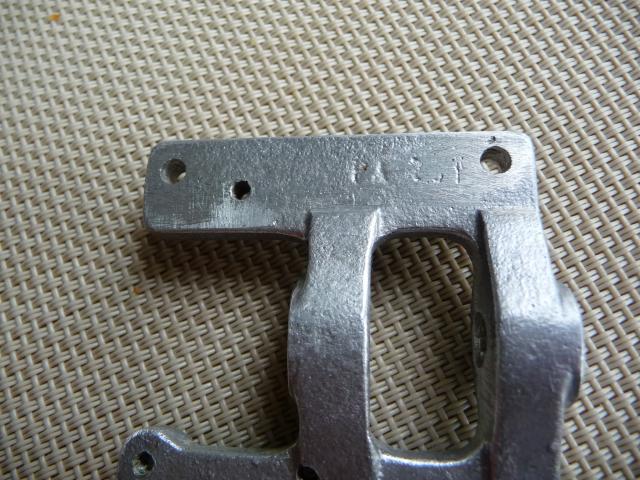

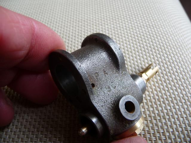

Je suis en train de redonner une nouvelle jeunesse à un petit moteur à vapeur marin, et j’aimerai bien en connaitre la marque.
Il est anglais, surement démonté d'un canot ou d'un plus gros bateau.
La seule chose que j’ai pu observer après décapage de la peinture qui n’est pas celle d’origine, c’est les lettres PA, suivi de 3 chiffres.
Il mesure  90 mm de haut, son  bâti est en alu, et le cylindre ainsi que la partie dessous en fonte.
La bielle est en alu.
Merci par avance

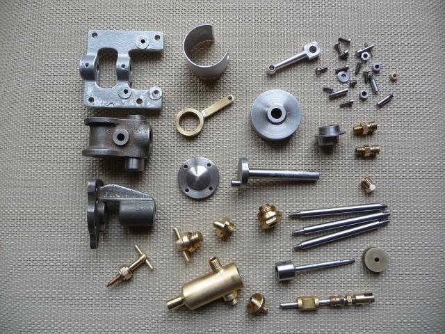

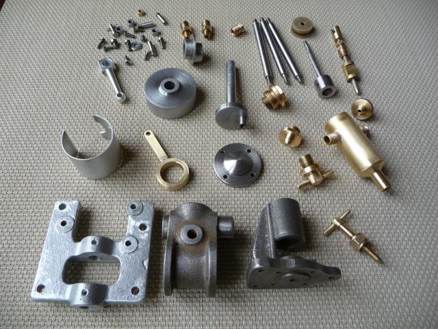

Message par Régis4446 le Lun 13 Avr - 8:55
Voilà, après sablage et peinture, le remontage peut commencer, seule entorse à l’origine, j’ai rajouté deux petits graisseurs en laiton sur les paliers, à la place des deux petits orifices de graissage.
C’est curieux ce vilebrequin qui tourne directement dans les paliers de l’embase qui est en alu.
Messages : 236

Régis4446 a écrit:Voilà, après sablage et peinture, le remontage peut commencer, seule entorse à l’origine, j’ai rajouté deux petits graisseurs en laiton sur les paliers, à la place des deux petits orifices de graissage.
On observe la même chose sur les moteurs de motos (ex Suzuki Gs 750 de 1977) où les arbres à cames tournent directement dans l'alliage léger de la culasse avec pour corollaire l'obligation d'une parfaite lubrification si on ne veut pas s'exposer à un changement de culasse.

Message par Régis4446 le Lun 13 Avr - 23:08
Merci pour ces précisions.
Je suis rassuré, parce qu’il n’est pas près d’atteindre les 7000 trs/minutre de cette moto.
J’ai terminé le remontage du moteur, essayé avec de l’air comprimé uniquement, il fonctionne nickel.
