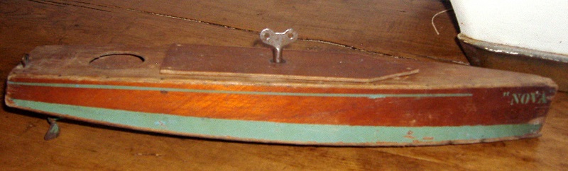

06h30, une brocante mensuelle, lampe de poche ..... houahou! un petit canot NOVA ! Bon, il manque le gouvernail, la barre, l'aérateur, la proue.
J'adore les vielles peintures, le moteur marche alors pas d'hésitation.
Le modéle de 39 cm est de 1935 comme indiqué page 97 de "Canots et Voiliers de nos bassins"
La restauration consiste donc à remplacer les éléments manquants. La proue est réalisée comme celle d'origine avec une pièce de bois rouge collée. Sur la photo un élastique large permet de maintenir la pièce.
Le gouvernail est découpé dans de la tôle de laiton et assemblé au nouvel axe.
L'aérateur est formé à partir d'une feuille de laiton et recloué.
Retouches de peinture et vernis comme si de rien était.

Bonsoir Frahouat !
  Bravo ! ce canot , tout môme , j'en rêvais , vous l'avez laissé dans son jus et avec tous ses secrets  , c'est une douce
restauration  , à peine visible ........félicitations !!!! J'adore le brio , allié avec le gout !!   .
  Bien à vous   Claude-Yves-Pierre
