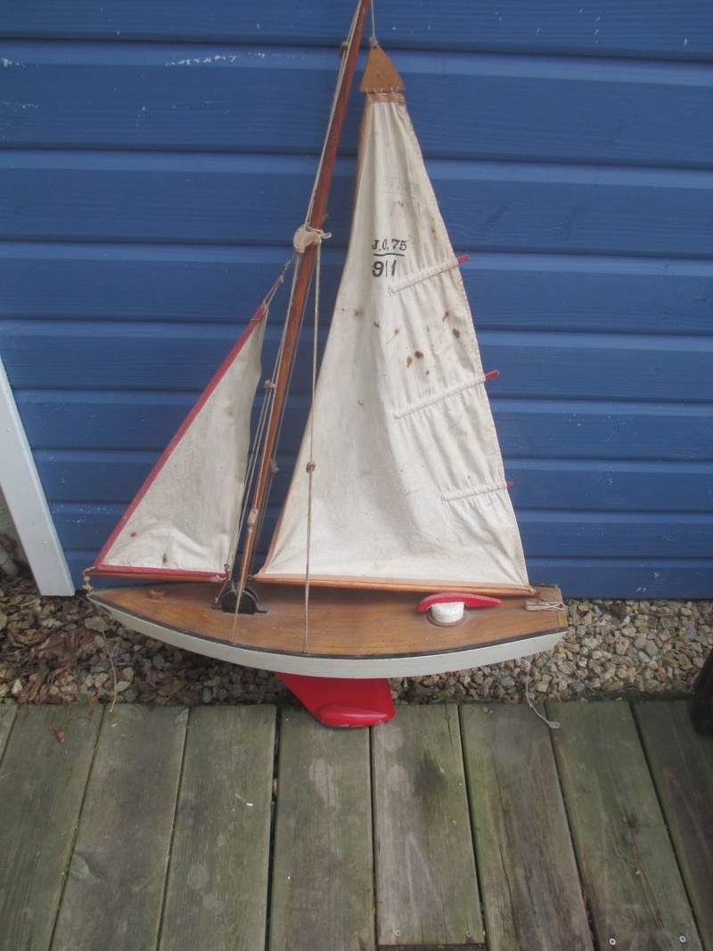

Acheté récemment sur eBay, à l'état d'épave ce NILLOP "PETREL" appartient à la classe Junior 0,75. Sa fabrication en contreplaqué  collé cloué n'a pas épargné ceux qui ont été en contact prolongé avec les éléments.
Il a été totalement repris un peu patiné en essayant de respecter au mieux le modèle d'origine. Petite coquetterie, le N° porté sur la voile est mon année de naissance. Bouts et étaies attendent leur destination finale avant d'être noués. La voile est renforcée par une ganse en coton. Merci au "Marché Saint Pierre" pour l'approvisionnement en tissus et mercerie.

Je viens de trouver dans une brocante un Petrel un peu saccagé (pose d'une ''cabine'', restes d'un gouvernail, gréement fantaisiste avec un grand bout dehors mais un petit mat en bambou, taquets déplacés, pitons dans le pont) mais rien de catastrophique, juste déposer tout cela, heureusement sans gros dommages.

Pour le remettre en état, je cherche le plan du gréement : dimension du mat, de la bôme, de la bôme de foc ainsi que des voiles.
A voir la photo de la page 220 de ''Voiliers jouet en France'' de Thierry Vincent, je me demande entre autres si il y avait un petit triangle de contreplaqué en haut du foc : l'image n'est pas très claire, le foc est enroulé autour du mat, il y a une sorte de ferrure au dessus curieusement tournée vers l'arrière mais j'ai bien l'impression d'un tel triangle de cp.
Je cherche donc également les dimensions de ces plaques, dont leur épaisseur. A défaut, je prendrai l'épaisseur du pont en supposant qu'elles étaient faites dans des chutes ...
