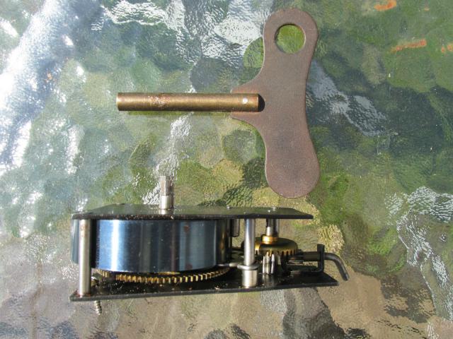

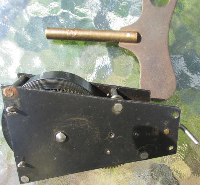

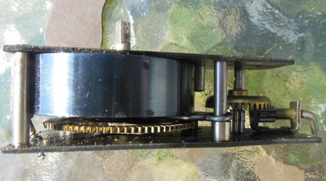

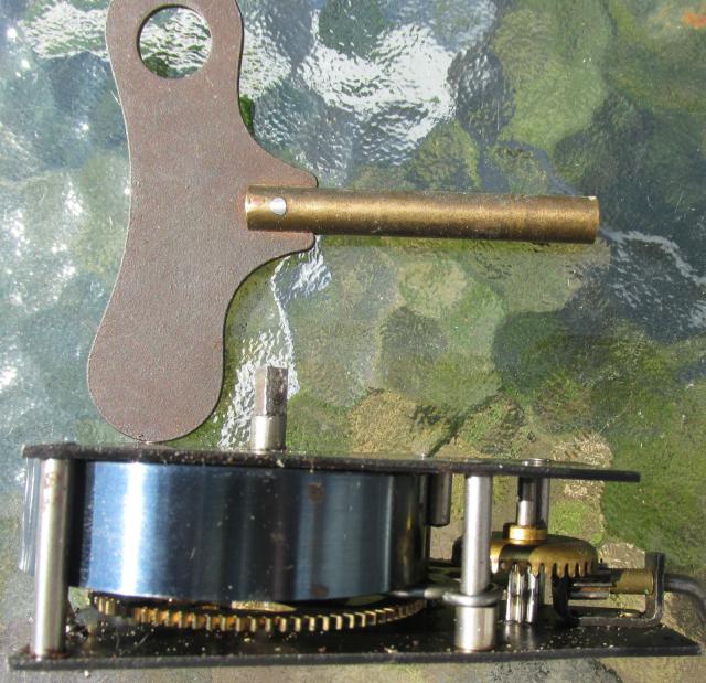

Message par green_frog le Mar 30 Déc - 8:22
Merci pour vos réponses.

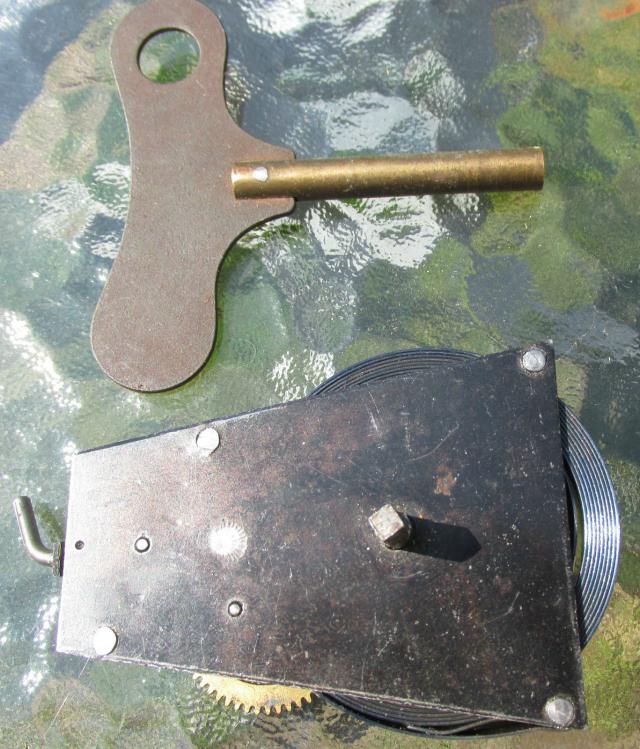

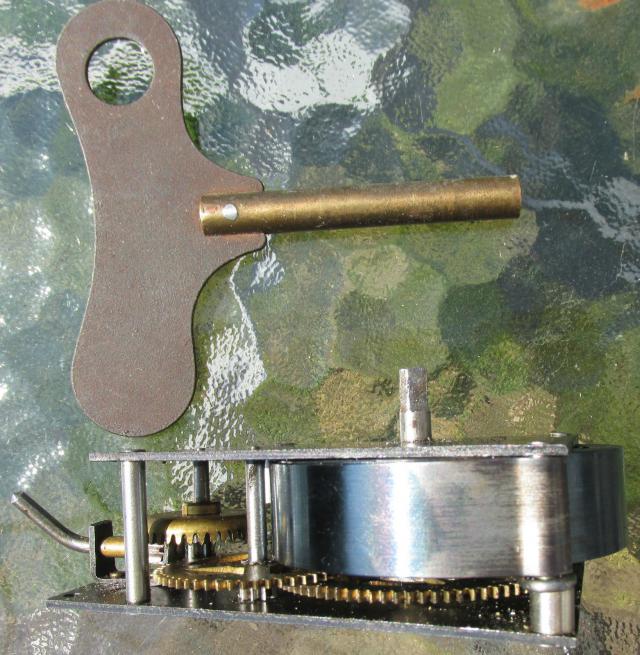

pourquoi le moteur "meccano" ne conviendrai pas ?
le ressort à quand même l'air de bien se dérouler sur cette photo ?

Message par Régis4446 le Mar 30 Déc - 9:29
De mémoire, il me semblait que le mien sortait moins que celui-ci et qu’il n’était pas très puissant.
Sans doute était-il bien fatigué.

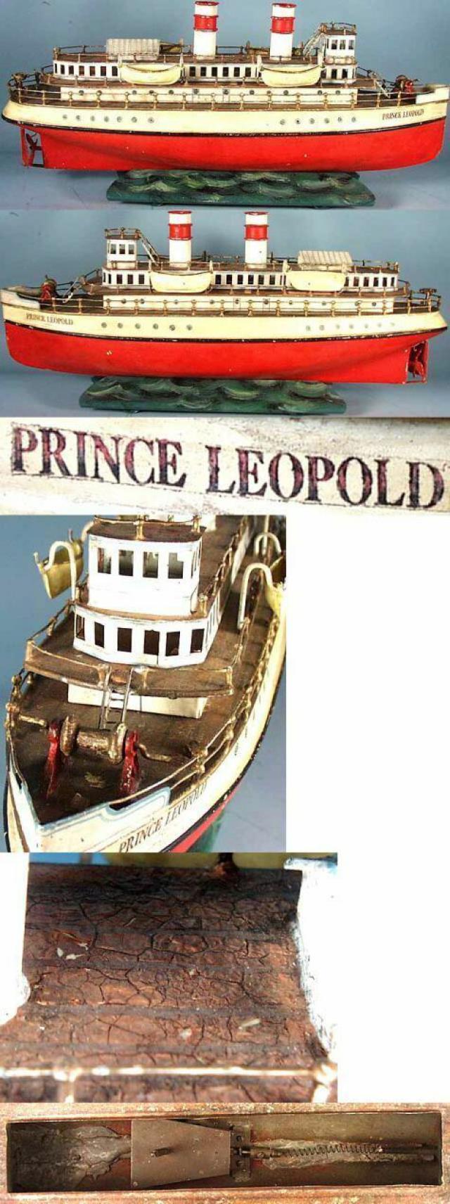

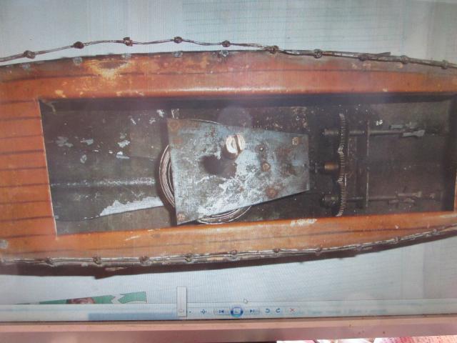

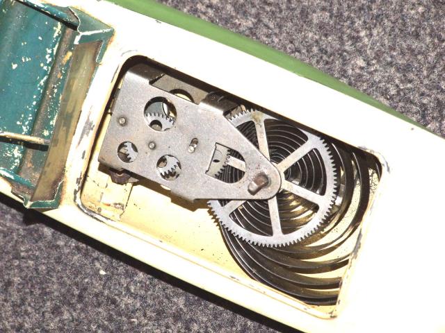

Ci-dessous, photo d'un moteur de bateau dont le ressort est très long.
J’ai le projet de faire un moteur en utilisant un ressort refabriqué qui sert à donner une nouvelle jeunesse aux phonographes.
Ces ressorts sont larges et puissants, à l’image de ceux présents dans les gros bateaux, genre Bing.
Mais bon, ce n'est qu'un projet

Message par Régis4446 le Sam 23 Juil - 15:17
Toujours  à l’affut de photos de moteur a ressort, j’en ai trouvé un à vendre, rare, et  au prix conséquent, 2378 euros.
http://www.ebay.fr/itm/131880724919?_trksid=p2060353.m1438.l2649&ssPageName=STRK%3AMEBIDX%3AIT

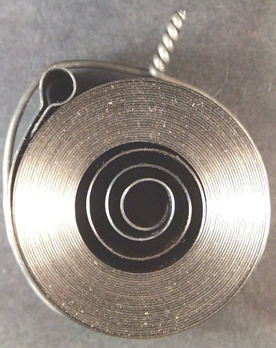

Message par "Tribord amure" le Lun 12 Sep - 21:44
Pratiquement tous les ressorts se trouvent en neuf ...
Chez les bons fournisseurs pour vrais horlogers ...
C'est la largeur du ressort et l'épaisseur de la lame qui détermine toujours sa longueur (c'est standard) ...
Après il faut couper a la cisaille et faire les "accroches" suivant les modèles ...
