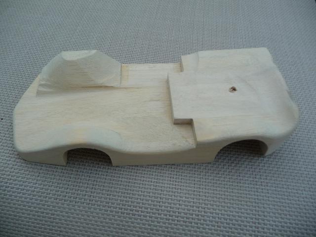

Ci-dessous, peinture réalisée a la bombe sur une carrosserie en bois.
Messages : 212
