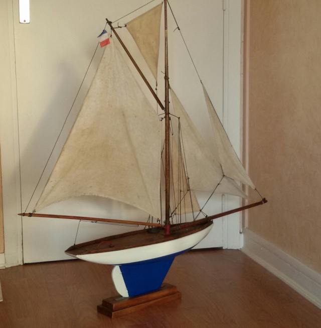

Ci-dessous mon Deffain légèrement modifié suite aux remarques techniques et pertinentes qui ont été faites dernièrement. J'ai hésité à bouger le clinfoc car le voilier était encadré par un Nova N°8 et un N°10 qui ont précisément le clinfoc à l'envers. Après recherche ici même et sur internet, j'ai eu confirmation que les grands Nova sont ainsi.
Par contre, les Deffain  ont la voile à l'endroit! même recherche, même schéma pour tous les voiliers de cette grande marque. Alors voilà, le clinfoc est dorénavant à sa place.

Effectivement ... ça "pique" un peu moins les yeux ... Very Happy
Mais un "clin foc" est aussi appelé: "foc volant" ... (ce n'est pas pour rien) ...
il mériterais d'être placé un peu plus haut (moins il y a de vent plus on le place haut
et inversement) .... donc avec un "point d'écoute" placé plus en arrière sur le pont en respectant
toujours la perpendiculaire du "guindant" ...
Pour les Nova ... on peux toujours les remettre a l'endroit ... sans que cela dénature le bateau ...
On peux toujours améliorer l'esthétique d'un "bateau de bassin" manufacturé ... avec les pièces disponible
d'origine ... sans pour autant basculer dans le modélisme ... simplement pour corriger les
petites erreurs esthétique d'un fabricant ... "a la chaine" ...

Bonsoir Tribord. Tout à fait d'accord. Les petits aménagements ne nuisent pas à l'authenticité.

De rappeler .... que les "points d'écoutes" des "foc volant" ou "clin foc" ne sont jamais repris sur le gréement ou sur le mat mais toujours sur le pont...
Vu les tentions exercées mais surtout quand les voiles "faseillent", ce serait la casse du mat assurée.
