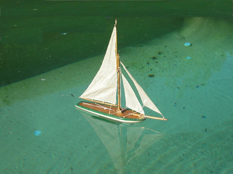

Voici le dernier trouvé récemment pas trop loin de chez moi.
Il ressemble au SY5 de chez Star Yacht.
Le mât semble fixé un peu trop vers l'arrière, sur le pont rien n'est fixé de manière symétrique.
Le mât n'est pas maintenu latéralement et a donc un débattement impressionnant.
La coque fait 2cm de moins que l'original et je l'ai payé trois fois moins cher... On ne peut pas tout avoir.
Une autre photo:
La suite:
J'ai déposé tous les accessoires du pont, avancé le mât de 5 cm et refixé de manière symétrique tous les pitons.
Deux haubans ont fait leur apparition, leur tension est assurée par les deux tendeurs qui se trouvaient sur les écoutes de focs.
les deux focs sont montés fixes et le fil d'écoute peut maintenant coulisser dans les oeuillets.
La plupart des cordages ont été changés.
Une autre vue de dessus:
Les anciens trous seront rebouchés et il faudra sans doute une remise en état de la peinture.
Le mât est composé de deux parties, la partie supérieure, comme la corne d'une voile aurique, est hissée vers le haut du mât et double pratiquement la longueur de ce dernier, cela permet de gagner de la longueur lors du pliage de la mâture sur le pont.
La mâture repliée sur le pont:
La mise à l'eau.
Il est bien posé dans ses lignes et l'absence de point de corrosion peut sans doute signifier que c'est son premier bain.
Un petit effet sur le fond du bassin.
Prochains essais sur un étang ( avec du vent ).
A suivre...

Re: VOILIER INCONNU COPIE STAR YACHT
Les essais sur étang ont-ils eu lieu? Qu'ont-ils donné?
Ayant fait récemment l'achat de la même copie de Star yacht que celui présenté ci-dessus par JLB, à la couleur près (rouge et blanc), j'ai constaté par un essai en baignoire que ce modèle à un couple de redressement insuffisant. Couché sur l'eau avec les voiles mouillées, il ne se redresse pas. Comme quoi une copie ne vaut pas l'original.
Certains Star yachts ont un pont rapporté en contreplaqué. Ceci veut-il dire qu'ils ont la coque creuse. Les différents sites en anglais que j'ai pu consulter ne disent rien à ce sujet. L'un d'entre-vous saurait-il me répondre ?
Merci.
Votre joli cotre est gréé en houari militaire.
Ce qui doit être rare dans les voiliers jouets.
Bonsoir.voguenmare a écrit:Bonsoir,
Merci.
http://www.vmyg.org.uk/pix/small_boat/star/star_cat.pdf
Cela fait des mois que je n'ai pas une minute à moi. Ce qui explique mon absence de ce forum...
Je comptais l'essayer dans le port de Marseillan ( 34), après le bassin, mais je n'en ai pas eu le temps...
Il est vrai que le gréement est joli sur cette imitation.
J'espère être plus libre a partir des vacances d'été, car j'ai cinq chantiers de bateaux qui attendent depuis 18 mois.
A bientôt.
