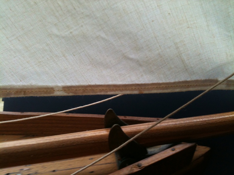

Message par Claude Martinet le Lun 19 Déc - 19:27
Bonsoir Tire-au-Flan ,
  Je vous joints ces photos personnelles d'un montage concernant le fameux " crocodile à bascule   C-Y-P  " que j'ai monté spécialement , pour le futur livre de Thierry Vincent. Regardez bien , ce qui devait-être la simplicité même..... que finalement peu
peu de  " voilieristes " ont compris...... faut dire que le grand Charles n’était pas toujours simple !!

Message par Tire-au-flan le Lun 19 Déc - 20:14
et donc, cette fois, vous montez la languette vers l'avant du canot, et non vers l'arrière comme sur celui d'Oliflat.
La seule différence avec ceux que j'avais vu jusqu'ici est que la languette pousse sur le beaupré et non sur l'avant de la pièce basculante.
Merci pour ces précisions.

Re: Deffain sorti de l'oubli (suite... et fin), un voilier prêt à partir.
Message par Oliflat le Jeu 22 Déc - 16:03
Bonsoir à tous, Claude, Tire au flan,
Claude devait terminer la restauration  du grand Charles pour une date fatidique, et dans la hâte du dernier jour il a commis ce forfait pour lequel il devrait passer toute la semaine des fêtes au pilori, sur la place de son village, à répéter sans fin: Jamais plus je me hâterai de  terminer une résurrection pour cause d'anniversaire décennal.
Avant.
Après.
Selon ton souhait, j'ai glissé  une tête de clou en laiton dans l'axe du crocodile, afin qu'il reste à sa place.
Des fois qu'il aurait l'envie de retourner dans sa mare ...
Message par Tire-au-flan le Jeu 22 Déc - 16:21
Ce qui est heureux, c'est que cela ne change pas la position de la broche dans le bout dehors : voyant le soin que C-Y-P met à ses restaurations, je suis sûr que sinon, il aurait voulu changer tout l'espar...
TAF
Message par Oliflat le Jeu 22 Déc - 18:44
Eh bien si! Il a bien fallu reculer l'axe qui traverse le beaupré. Le crocodile, une fois retourné, modifiait le positionnement de la barre. Mais tout s'est bien passé. CYP  a validé mon petit travail . C'est bien l'essentiel.
Message par Tire-au-flan le Jeu 22 Déc - 18:58
effectivement, sur vos photos, la barre est plus en arrière sur la fourrure, je ne l'avais pas remarqué.
Et j'aurais pensé que le triangle de base s'insérant bien dans la forme de l'étrave, le crocodile aurait été au moins aussi avancé scratch
TAF
Message par Oliflat le Jeu 22 Déc - 19:05
Oui bien sûr.  Mais en retournant la base, j'ai du en priorité  couvrir les trous du positionnement  précédent. Le crocodile se trouve donc un peu en retrait par rapport  à sa position du début.
