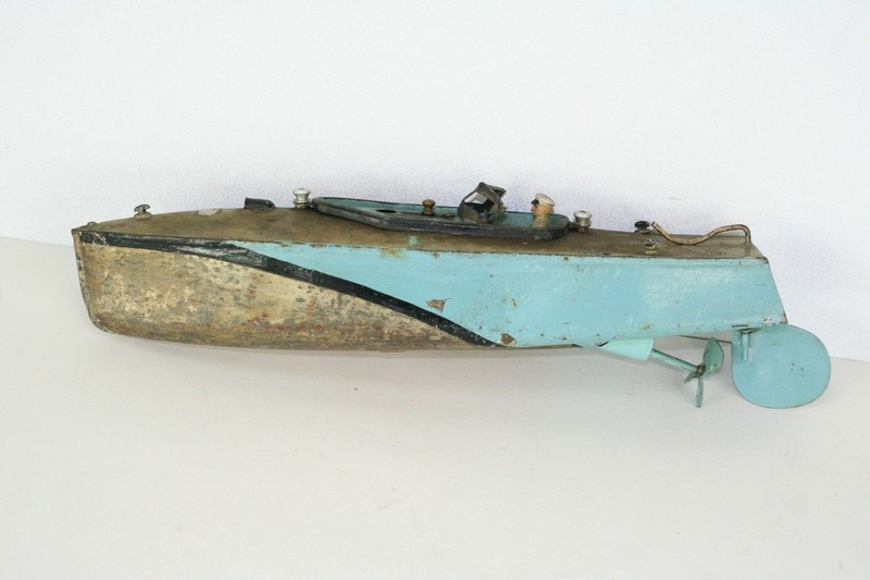

Message par "Tribord amure" le Ven 3 Oct - 20:16
Je ne pensais pas que cela se passe aussi bien pour une première restauration en "tôle" ...
A l'achat ... bateau bien pourri, gras et très sale (merci les "vendeurs" ... qui ne passent même pas un coup de chiffon
avant expédition) ... aucun respect ... pourvu que l'on vende ...
Donc achat sur "la toile" ... avec deux trous perforants et bien cabossé ...
- Décrassage ... et grattage complet avec une lame épaisse de cutter usée.
- trous débouchant bouchés a l'ancienne avec de l'étain et au fer a souder 400/450°, ne pas oublier la "pate a souder décapante".
- un peu de débosselage ou c'est possible.
- ponçage complet a la paille de fer la plus fine ...
- dégraissage alcool a bruler, ou acétone ou trichlo.
- mettre a tiédir au soleil (chez nous il y en a encore) ...
- peinture a la bombe "spéciale ferronnerie antirouille" 2 couches ...
et voila le travail ...!  (autosatisfaction modérée) peu mieux faire ... mais j'ai déjà entendu cela il y a très longtemps ...
A venir les finitions (peindre les accessoires et le liston) ...
A suivre un Jep 2 ruban bleu ...
