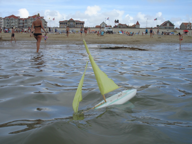

Pour le lest je me suis rabattu sur 2 boulons en M10 ou (12 je ne sais plus) + rondelles: poids environ 65gr
et voilà, les premières navigations ont eu lieu en mer, dans une baïne:
la première navigation, dans une baïne presque recouverte donc avec du clapot (qui se rapproche d'une forte mer pour ce petit voilier):
le lest est trop sur l'avant, donc correction --> re-perçage d'un trou sur l'arrière de la quille, puis passage du boulon de devant, derrière...)
le bateau est mieux équilibré:
navigation sur mer plus calme, avec correction du lest:
ce voilier est vraiment petit, donc le moindre clapot parait enorme pour lui, mais il s'en sort bien!
