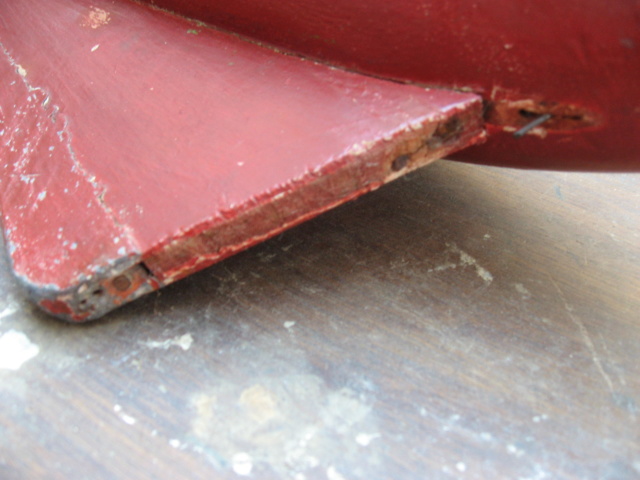

Voici le montage du safran sur les bateaux de travail :
Vous insérez un clou recourbé en boucle ou une"patte" en forme de U suivant les trous présents à l'arrière du lest.
La hauteur du safran devra juste correspondre à la longueur entre le dessous de la coque et la "patte".
Ensuite, vous enfoncer le haut du safran dans le clou sous la coque ; la patte du lest ne gêne pas beaucoup pour enfoncer le safran aussi parallèle que possible de l'arrière de la quille.
Puis, vous mettez correctement le safran dans son axe ; le dessous du safran vient donc au-dessus du crochet ou du U
Il vous suffit d'enfoncer une pointe, qui traverse le crochet, dans le safran  .... et c'est fini (bien entendu, la pointe dépasse du safran pour le maintenir dans le crochet)

Message par Tire-au-flan Mer 26 Sep - 15:27
Merci BdeB : très clair et effectivement d'une simplicité de bon aloi.
