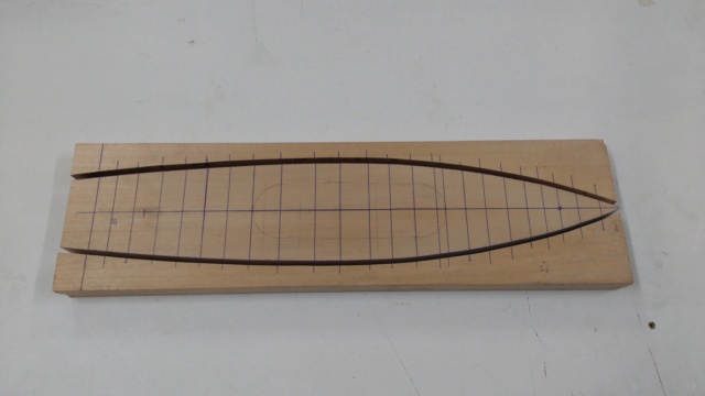

Rassurer vous, je n’ai pas mis la main sur ce jouet dont je ne connais que le dessin ci-dessous, d’ailleurs  a-t-il existé.
C’est juste que j’ai flashé sur ce racer quand j’ai vu paraitre ce document sur le forum,  et que j’ai décidé d’en réaliser un exemplaire.
J’ai du temps, les autres canots en chantier attendront.
C’est une  interprétation puisqu’il n’existe pas de plan, sa longueur est fonction des chutes de Tilleul qu’il me reste, il fera donc 45 cm de long.
Il sera motorisé par un moteur électrique qui actionnera un faux moteur à vapeur de type oscillant.
Cela évitera que les peintures ne soient abimées par la chaleur des flammes, il n’y aura pas de radio commande, je veux qu’il ressemble à un jouet.
Racer à vapeur NOVA-M.F.P 33111-10
 Rien de sorcier, découpe  et collage.
