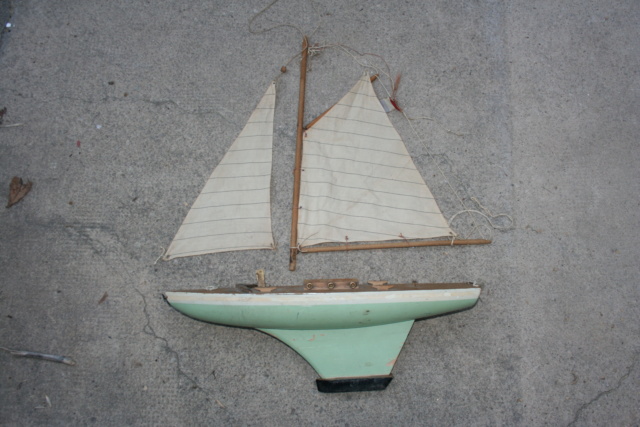

Bjr à vous hardis navigateurs
Je viens d'acheter ce Borda de 49cm sur la baie. Il est destiné à faire découvrir à mon petit-fils le plaisir des bateaux à voile, comme je l'ai découvert moi-même il y a 56 ans quand mes parents m'ont offert un langoustier Borda (que j'ai toujours quelque part, sauf que je le retrouve pas. Va falloir que je fasse de l'archéologie dans mon garage).
Borda 2018-011
Quelques questions à propos de ce bateau :
  • Est-ce un modèle répertorié? Je l'estime de la fin des 50 ou du début des 60.
  • Les voiles sont d'origine, mais hélas trop fragiles pour être réutilisées. La voilure a l'air complète, mais les cordages ont été remplacés par de la ficelle à poulet (ou à rôti, ça dépend des semaines). Y a-t-il normalement une voile de flèche?
  • L'absence du beaupré ne permet pas de voir s'il y avait également une trinquette, et je n'ai pas trouvé d'image permettant de se faire un opinion sur la question. Alors, trinquette ou trin(pas)quette?
  • Est-ce que quelqu'un d'entre vous a déjà fait naviguer ce modèle? Ayant été extrêmement déçu par les performances marines du langoustier (et j'en veux pour cela à M. Borda...), j'aimerais qu'il se comporte à peu près honorablement sur l'eau, et qu'il tienne le près sans se vautrer à la moindre risée. Je voudrais m'en tenir à une restauration simple quasi à l'identique mais, si c'est un sabot mou qui sous-marine, la tâche va être un peu plus lourde : Dépontage, allègement de la coque, couples de renfort, nouveau pont, modification de la voilure, etc, etc...
Comme il est destiné à un enfant, pas de RC, rien que du simple et solide.

En effet ce voilier est répertorié page 123 dans le livre de A Mering / F Mestrot Voiliers et canots de nos bassins comme faisant partie de la série VX qui éxistait en 30/40/50 cm . Je vous joints à cette effet une photo tirée du livre ainsi que mon interprétation personnelle d'un VX50 . A noter que cette série ne comportait initialement Borda Dscn8710ni voile de flèche ni trinquette . Je n'ai pas fait naviguer ce voilier mais un YP50

J'ai possédé et refait ce genre de cotre. Je l'ai offert à un ami, pour l'aider à passer le cap de la soixantaine.
http://voiliercanotancien.forumactif.org/t827-restauration-d-un-cotre-borda
Le vôtre est à voilure "à l'anglaise".
Si vous voulez le faire naviguer, il vous faudra revoir sa garde-robe. Ce genre de tissu se trouve dans un magasin de seconde main, sous forme de chemise à rayure.
J'ai fait naviguer quelques fois le mien, mais je n'ai pas été impressionné par ses performances, ni par sa réserve de flottabilité.

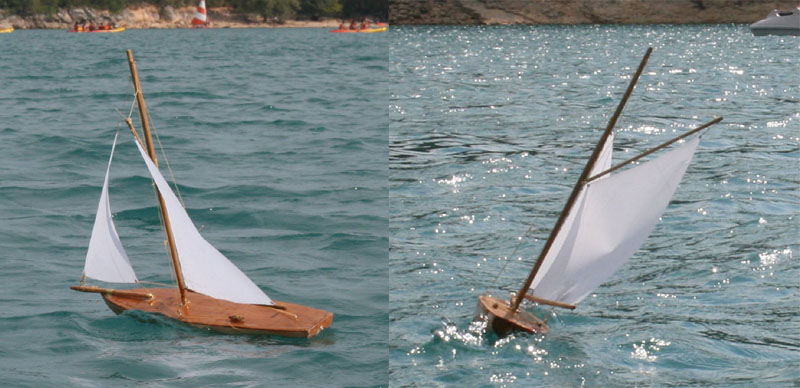

Borda Regate12
A gauche, l'Ailsa. A droite, le Star SY5, lâchés côte à côte un jour de force 3-4. Un monde les sépare, mais je préfère le comportement de l'Ailsa.
Tant qu'à refaire le gréement, autant en fabriquer un qui soit efficace. Dans sa configuration actuelle, le centre vélique est 10cm devant le centre de dérive, on ne peut même pas espérer qu'il tienne son cap au largue.
Et sans se prendre le chou outre mesure et s'atteler à une tâche titanesque, un peu de réflexion permettra d'améliorer sensiblement sa navigabilité en conservant l'esthétique.
Borda Borda_11
Là, j'ai reculé le mât de 41mm et équilibré les surfaces des voiles pour ramener le centre vélique à la verticale du centre de dérive. J'en ai profité pour redescendre le foc et ainsi ne pas trop remonter le centre vélique. Il devrait être neutre ou à peu près, et lofer dans les risées à cause du déplacement du centre de dérive à la gîte. C'est bien sûr très théorique, un premier essai avec des voiles en calque, normalement prévu lundi prochain, me permettra d'affiner tout ça.

Message par "Tribord amure" le Jeu 26 Juil - 18:55
C'est tout l'Art et la différence entre un "Bateau de Bassin" dont le but premier est de naviguer
et un "Bateau de Plage" ou "Bateau Jouet" d'étagère.
Il ne faut souvent pas grand chose a modifier pour que cela se constate en navigation
et se faire plaisir a voir naviguer correctement au lieu de tourner en rond et a se vautrer a 2 mètres du bord ....
